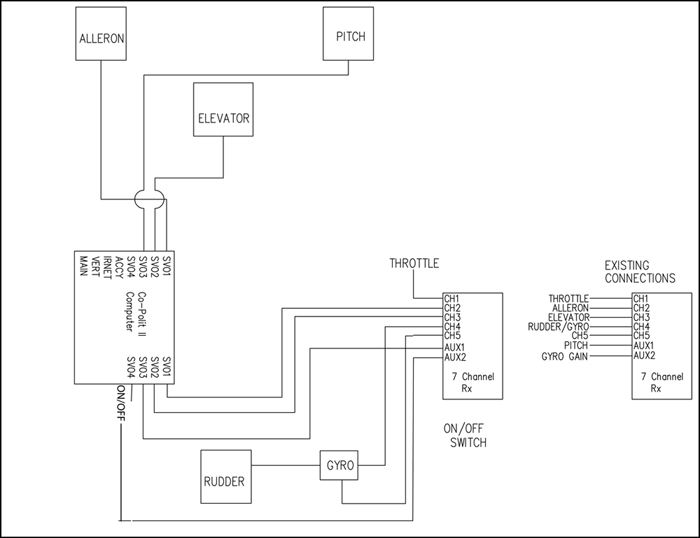

I SVO jungiasi servos, o ne imtuvas, i imtuva jungsi laidus iseinancius is Co-pilot'o jungciu RCV. Tau reikia prijungti tik cyclic servas - aileron, pitch ir elevator, ruder'io ir throttle kanalu i co-pilota nejungi isvis. Pvz. jei i SVO1 ijungsi aileron serva, tada RCV1 laida kisi i Aileron kanala imtuve, SVO2 elevator serva - RCV2 laidas i elevator kanala imtuve, SVO3 pitch serva - RCV3 laidas i imtuvo pitch kanala (pas tave tikriausiai kazkuris is AUX kanalu). ON/OFF laida is co-pilot'o jungi i imtuvo aux kanala, kuri naudosi ijungimui /isjungimui. Throttle ir rudder imtuvo kanalai jungiasi kaip ir be co-pilot'o, t.y. ESC i throttle, o rudder serva - i rudder kanala. Viskas. Toliau Quick setup metu co-pilotas taves paprasys pasukioti cyclic svirtele ir pats nusistatys kur kuri serva jam pajungta.

O aciu tikslei taip ir sujungiau :)
Dar prisegu diagrama, kurioje parodyti "existing connections" identiskai sutapo su pas mane buvusiais.
