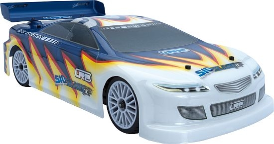

Sveiki visi,
Ieskau automodelio pradziai. Aisku noreciau ko nors nebrangaus (apie 350-400 lt). Ko nors panasaus i modeli nuotraukoje apacioje.
P.s. Jei turit siulikit :)
2_z1(5).jpg [ 78.04 KiB | Peržiūrėta 1340 kartus(ų) ]

Na, įdėmiai įsižiūrėjęs į tavo fotkę galiu pasiūlyti štai ką :) :
Na, o jei rimtai, tai manau reiktų sukonkretinti ko tu ieškai, nes iš tikrųjų tik kėbulas ir ratai matosi tavo fotkėje.
Turbūt ieškai onroad važiuoklės, tinkančios į standard klasę, plastikinės. ;) Na turbūt ir būklę galėtum įvardinti, ar ieškai naujos, ar nenaujos. Ar tiek moki tik už važiuoklę be ratų ar ir už kėbulą, elektroniką ir t.t.. :) Važiuoklės greičiausiai visos bus su kardanine pavara, nes tik cyclone s ir dar kelios plastikinės važiuoklės yra su diržine pavara.

Šeip tai ieškau kuo geresnes kokybės on-road auto tai kad ir ne standart klasei butų tinkamas. O firebolt klases niekas neturi ?

Nebent už tokią kainą rasi tik važiuoklę tinkančia Firebolt klasei.

O pilnos komplektacijos (nors ir be kebulo nera)?

O gal pavizdžiu galima.

Į standartą tinka bet kokia PLASTMASINĖ važiuoklė, nesvarbu ar dirželine pavara ar kardanine pavara varoma. Važiuoklės gali turėti ALIUMINIO dalių, tačiau anglies ar stiklo pluošto detalės yra draudžiamos.. Į fireboltą tinka visos važiuoklės, Touring'o tipo.
Į std einamiausios mūsų rinkoje būtų:
Tamiya TT01(labai daug tamiyų tinka), Ansmann ARE-2, HPI E10/Sprint, HotBodies Cyclone S, HSP Flying Fish, LRP Blast TC, Team Associated TC3/TC4, dar yra įvairių kyosho, bet kainuos tikrai ne pagal tavo biudžetą. :) Manau iš išvardinų yra geriausios HB Cyclone S(dirželinė) ir Team Associated TC4(kardaninė).
