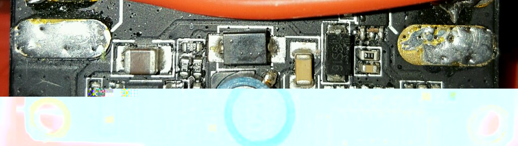

Sveiki, problema iskolo su HK power board su Ubec 12v ir 5v, nustojo konvertuoti 5v, ir i AMP ateina pilna srove, issijungia momentaliai visa sistema.
Taigi gal kas zino kaip sutaisyti ploste.
Neveikia butent 5v isejimas, ateina 15,6v (4s akumuliatorius pajungtas). Reikalinga skubi pagalba, kadangi isvyktu is lietuvos ir nebus galimybes pasitaisyti, rasti detaliu.

kas ant mažos mikruškės parašyta?

Cia ta puse kuri neveikia.

visvien nematau. Kas parašyta ant tos mažos mikruškės su 5 kojom?

4 kojos abiejose pusese ;) bet esme pagavau uzrasas kiek matosi :"MP2560DN / DA725217 / MPSE19". jei nesuklydau nurasydamas tai butent tokia. Jos abi identiskos abiejuose pusese.
Pasitaisau, radau labai maza mikroschema su 5 kojom (3 vienoj, 2 kitoj pusej) ant jos uzrasa iziurejau "A95", nezinau ar teisingas

A95 nieko neradau, bet man jis panašus į LDO. O tavo paminėta mikruškė MP2560 yra step-down konverteris. Kitais žodžiais tariant pamatuok įtampą tarp 1 ir 5 kojos - jei nieko nerodo, persilituok. 1 koja yra prie įspausto apskritimuko ant mikruškės korpuso, 5 koja priešingam kampe (tavo foto pirma koja yra apačioj dešinėj, penkta - viršuj kairėj)

A95 nuotraukoje yra virsuje prie pat raudono laido, matosi tik apatiniai 3 kontaktai (atrodo).
Pamatavau itampa, itampa rodo 15.6V (tiek kiek paduodama), kitoje puseje pamatavau rodo 12,4V (tiek kiek atiduoda). Kodel ne 12V nelabai aisku, pagal viska turetu buti isejimas lygiai 12V... Taigi klausimas jeigu si mikruske MP2560 rodo 15,6V ji gera ar bloga? kiek ji turetu rodyti, gal butu imanoma patikrinti kur galai nesueina, nes kaskur sitoje grandineje man itampos nenumusa iki 5V ir atiduoda tiek kiek paduodu is akumuliatoriaus.
Tiesa kas yra tas melinas prietaisas, ant kurio uzrasyta 150. Vasara kai turejau dideli smugi is 50m, jis man pradejo tabaluoti, bet viskas veike, skraidziau.

melyna dalis su 150 uzrasu yra ritė.
