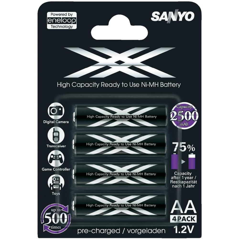

Sveiki, netyčia keliom dienom palikau siūstuvą ijūngtą su ni-mh akumais. Vietoj 12V dabar rodo 1.5V bendra įtampą :D klausimas ar dar įmanoma atgaivint ar jau belieka utilizuot ? Akumai manau kokybiški: http://www.amazon.com/gp/product/B0058GZWXQ .
252012_ZB_00_FB.EPS_1000.jpg [103.43 KiB]

įtampa sukilo iki 3.4V, bet prijungus prie pakrovejo leidzia pasirinkti tik 4s vietoj 8s. Tai ką daryt ? bandyt kraut kaip 4s ?

Bandyk krauti. Jei akumai pasikraus, tai kazkiek dar juos naudosi, nors tikriausia (jei vis tik pasikraus) pakrovus gana greitai kris itampa. Pakrauk ir padek parai laiko, jei itampa smarkiai nukris, tai akumai jau pazeisti...

Ka cia gaivint , krauni ir viskas :) Cia tau ne lipo kad nusedo ir meti lauk. Beto galima mankstint ant pakravo kad atsigautu rimciau.

Isjungus aparata turetu pradet kilt voltazas gerokai savaime. Na bent jau is patirties

Akumo itampa ryskiai sumazejo: anksciau budavo virs 12V, o dabar 11,5V. Pasikrove 2100mA/h is 2400. :D

Padaryk 2-3 ciklus(jei turi laiko tai ir 5 kokius gali padaryt) ~0.2A srove, uzstatyk limita 2.6K mAh, turetu biski prasitampyt. :)
