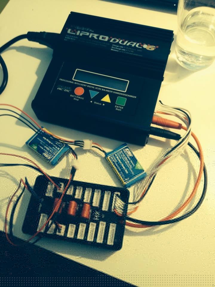

Sveiki turiu problema.
Yra pakrovejas Lipro dual 6 ir baterijos e-flite 2s 7.4v 300mAh, nuo blade 130x.
Kol turejau pakroveja orginalu viskas ok, bet jis prapuole ir priejau prie problemos.
Klausimas kaip pakrauti baterijas kurios kraunasi tik per balanca,jei pakrovejas turi krauti ir per balanca ir per output kartu.
Dabartinis pakrovejas aptinka baterija, galima ziureti baterijos celes atckirai , bet pajungus krauti rodo prisijungimo klaida check main port.
Dabar galvoju pirkti naujas kitokias baterijas kurios turi normalias jungtis ir kraunasi kartu per output ir balance.?
Ir tada tik uzteks malunsparnyje pakeisti jungti, i tokia kokios bus baterijos jungtys?
Dabartine baterija - http://www.e-fliterc.com/Products/Defau ... FLB3002S35 bet netinka mano prakrovejui, reikia kasko manau i tai http://www.e-fliterc.com/Products/Defau ... LB4502SJ30
nezinau ka ir bedaryti.

tai pasidarai perėjimą ir krauni tik per main portą. Problem solved. Arba pasidarai adapteri, kad pajungtum ir ten, ir ten... nors kaži ar verta taip vargt.

Kas per pakrovėjas ir ką nustatai?

Na, jei tu tą adapterį pajungi teisingai, t.y. , bateriją į jo balansavimo lizdą, iš jo išeinančius laidus į pakrovėjo balansavimo lizdą IR pagrindinį išėjimą. Jei pajungi tik balansavimą - tikrai nekraus.

10592906_696243537091885_5500597456850973666_n.jpg [67.65 KiB]

Manau pigiausia būtu susilituoti perėjimą iš balance jungties į balance+HXT jungtis. kitas variantas adapteryje paaukoti vieną balansavimo
lizdą (ar grupę lizdų) dalituojant šoniniuose kontaktuose laidelius nuo įkrovimo lizdo (tik + su - nesumaišyk) , nereiks gerų akomuliatorių atsisakyti.
