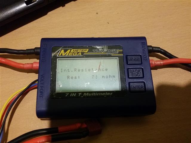

As po viena cele , nes po ranka radau tik kita matuokli
rcdalys.lt/index.php?route=product/product&path=30&product_id=10856
reiks dar pamegint sode su ichargeriu pamatuot gal sitas nusisneka , bet faktas kad akumu mah puse eina panaudot :)
aj gal cia feilas mano, nes rodo tai ne ohm, o mohm , tai mazu koks mili omai?

Dėl vienetų tai viskas kaip ir OK, bet skaičiai tai tokie nelabai realistiški. Gal tas prietaisas grybą pjauna...
