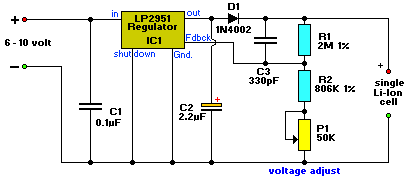

IC1 = LP2951, itampos reguliatorius
D1 = 1N4002, diodas
R1 = 2M, 1%, varza
R2 = 806K, 1%, varza
P1 = 50K, kintama varza
C1 = 0.1uF, polisterio kondencatorius
C2 = 2.2uF/16V, elektrolitinis kondencatorius
C3 = 330pF, keramikinis kondencatorius
naudoti pastovios sroves maitinimo saltinius :-)
Failo aprašymas: schema :-)
Li-po.gif [ 4.04 KiB | Peržiūrėta 7211 kartus(ų) ]

Nelabai patiko. Jai visi pradėtume kelti pasitaikiusias schemas..
Varžos galėtų būti tikslesnės - 0.1%. Išėjime rašo single Li-Ion cell.. Taip, kad patariu tokio negamint, ir nekraut Li-Po :)

3-4% ? Imax B6 varžos yra 1% ir tai yra skaitoma, kaip blogai.
Negirdėjau pakrovėjo su 3-4% tikslumo varžom.

Pirmas klausimas - krauna tik vieną celę, tai 3 celių akuliatorių krausi kiekvieną celę atskirai?
Antras klausimas - kokia didžiausia krovimo srovė su šia mikroschema?
Tada klausimai apie rezistorių tikslumus nublanksta.

pirmas atsakymas galiu pasiulyt kita schema su upgreidais teoriskai iki 24 celiu ( bet kai pats padarysiu praktiskai tai iki 24 celiu)
antras atsakimas kokia itampos reguliavimo mikroskema idesi tiek ir sroves turesi, cia tik paprasciausia ideta tam kad pasigaminus kam nors i ora netycia neislektu
aisku irangos kaina tik dides :)

Tada bus nei pigi, nei lengva "schemutė", ką ir reikėjo įrodyti. O pirmoj žinutėj pasiūlyta schema mums praktiškai bevertė.

Taigi, LP2951 maksimali srovė yra 0,22A. Tai kaip jums kroviklis - 1 Lipo celė ir 0,2 A krovimas? Vis dar norit pigaus ir lengvai padaromo pakrovėjo? :)

su naujos kartos lp2951 imanoma maksimali srove iki 2a, ir jei toks deksteri esi jau ismanantis, tai gal elektronika baiges esi? ir geriau maziau ieskotum cia savo nelemtos tiesos o ka nors mandraus pasiulytum, ar padetum kam nors :) ir cia tik frajeruoji prikibes prie tos mana schemutes "atseit ismanantis" :D , o kad zmonem kurie turi problemu su ultramat 12 , daugiau nei puse metu negali padet sedi ziuri ir tyli kai i kelnes butu pridares :D :D :D tai padekit zmonem tarkites derinkit rizikuokit atsirado mat naujoku kabliukas, tik nauja masala pamata tuoj kimba, o ne siula kaip galetume ka nors mandriau tobuliau padaryt. maziau kabinekites, o daugiau padekit.:)
