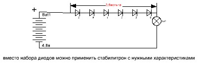

23322.jpg [ 11.67 KiB | Peržiūrėta 4561 kartus(ų) ]

as tai iskraunu iki tol kol vos vos dega ta lempute

Gedas: NiCd, ypac senesni labai mego buti "giliai iskrauti". Tai buvo kuo sekmingiausiai padaroma iskraunant visa paka maza srovele beveik iki 0. Kovai su atminties efektu tai labai padedavo.
Jei manai, kad ir NiMH nereikia priverstinai iskrovineti, tai smarkiai klysti. Na, nebent akumus naudoji kokiam nors TV pultui arba CD grotuvui.
Rimtai apkrauti NiMH akumai dar ir kaip cackinami turi buti, antraip celes baterijoje mirsta pavienemis mirtimis po keliu ciklu.
