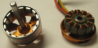

Sveiki greitas klausimukas. Putinuko varikliuko virsutine dalis nusiime. Kaip nuo magneto atlimpa ir vel prilimpa. Ar galima toki naudot ar remontuot reik ar neremontuojamss ?

Stai atrodo taip gal reikia cia kazkokio uzsegejo gale ar kaip ?

Taip reikalingas fiksatorius dar toks žiedukas dedasi,o fiksatorius isispraudžia į griovelį ant ašies,dar turėtų būt fiksatorius atsukamas šešiakampiu. O kaip ten tau jis nuskrido nes idomu kiek dar skraidau skraidant nebuvo nusimovęs.

Pirkau putinuka buvo komplekte variklis. Parmiau i rankas ir liko rankose variklis. Tada pagalvojau kad kazko truksta

Žiūrint iš kur esi,su šiuo motoriuku nuėjai į rc parduotuvę ir nusipirksi arba internetu galima atsisiūst,svarbu ašies diametrą pasimatuot.

Tas ziedelis vadinasi C-clip, rasi pas belekuri modeliuotoja, tik pamatuok asies diametra.

Dekui uz pagalba. Turiu viena modeliuka ant detaliu gal ten rasiu ka. Jei ne tai nusipirksiu parduotuveje :)
