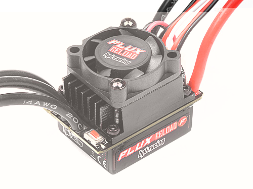

StandartinėParašytas: 02 Gru 2012 20:08
Užsiregistravo: 01 Lap 2012 18:34
Pranešimai: 214
Miestas: klaipeda
101278n1.jpg [ 110.56 KiB | Peržiūrėta 2796 kartus(ų) ]

 Pranešimo tema: Re: hpi bullet st flux
StandartinėParašytas: 02 Gru 2012 20:23
Pranešimai: 542
Nueikit čia ir paskaityki...
Čia kažkoks version 2 regas, tai jei pas tave viskas standartiška, tai gali dėt 3s, net parašyta nuotraukoj prie rego "3S Lipo compatible", ir tekste po apačia taip pat. Ten turbūt ne to rego specifikacijas nukopinai, nes tų Flux'ų visokių būna.
