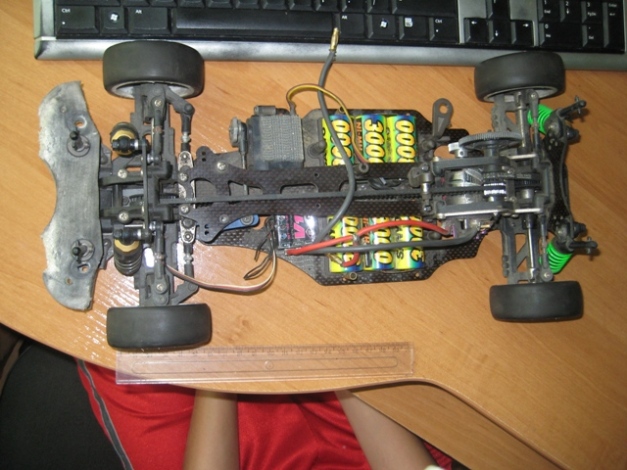

Sveiki, atėjo metas prikelt antram gyvenimui savąjį HPI sprint. Modelis bus skirtas greičiausiai driftui (gal ir raliui) biudžetas yra ribotas (~350lt). Ar įmanoma už šia suma gauti bešepetelinį variklį, ESC, LiPo akumuliatorių ir pakrovėją (gali būti be maitblokio) bei drift ratus (padangas) ?
Žiūrėjau ką siūlo užsieniečiai ir radau tokį variantą:
variklis + ESC:
Baterija:
Pakrovejas:
Ar dalys yra tinkamos/patvarios?

brushed sistema manau imanoma. On roade ne labai kazka as, bet off roade tai brushed motoras apie 50lt naujas, esc naudotas 50lt, naujas 100lt, lipo 100lt naujas Pakroveja as naudota imax b6 nupirkau uz 80 lt su viskuom tai dar tau lieka 20 lt ratams arba 70lt ratams priklausomai nuo esc koki naudota ar nauja pirksi.
O cia kur idejai tai pakrovejas geras akumas irgi, o del sistemos klausk kitu

Baterejas manau geriau butų imt dvi tokias- bus lengviau idėt ;):

Tai siūlot neimt brushless?

pirma ieskokis, akumo, pakrovejo, ir priklausomai kiek liks pinigo ziuresies brushless arba brushed.

o tai mano pasiūlytos dalys yra geros?

Neblogos, sistema viena is pigesniu, patarciau tekin, speed pasion :), bet manau su mazai pinigu galima ir sita pirkt

Galiu tokią sistemą perleist:
Ansmann X4 Team Edition
XRAY T3
