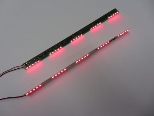

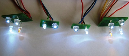

Sveiki gal kas is cia esanciu moka tokius lengvus elektros darbelius atlikti kas liecia SMD LEDu litavima ir pan? Mane domintu 1:14 masteliui ivairus apsvietimas, itampa 7.2V Aciu uz protingus patarimus ir atsakymus bei pasiulymus MAN_TGX_Lichtleiste_002.JPG
MAN_TGX_Lichtleiste_002.JPG [ 101.05 KiB | Peržiūrėta 2585 kartus(ų) ]
MAN_005.JPG [ 26.62 KiB | Peržiūrėta 3801 kartus(ų) ]

Sveikas, nėra nieko labai sudėtingo tuos SMD komponentus sulituoti, reikia tik pinceto ir ~30 W lituoklio plonu galiuku. Pridedi SMD detalę prie PCB, su pincetu prilaikai ir prilituoji. Tik nereik ilgai laikyt, kad neperkaitintum, ir pačių SMD komponentų siūlyčiau šiek tiek su atsarga užsipirkt :)
Ai, ir bent aš tai visą sistemą daryčiau nuo 5 V ir jungčiau prie imtuvo, nes Ni-Mh baterijų įtampa kinta nuo 1,5 V iki 0,9 V celei arba nuo 9 V iki 5,4 V visam akumuliatoriui ir šviesa bus netolygi, arba gali išvis sudegti. Tuo tarpu rego BEC'as visada paduoda stabilią įtampą (kokią tiksliai priklauso nuo rego, bus kažkur nuo 4,8 iki 6 V).
