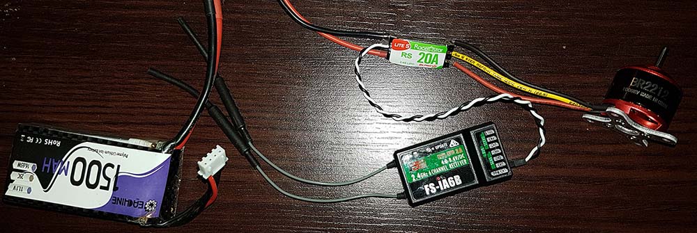

Kodel neveikia imtuvas, ar blogai sujungta ar detales nesuderinamos? tarkim is esc i imtuva tik du laidai, neturetu but trys?

Neveikia nes rega reikia jungti i TRECIA kanala.!

Sugroja esc kaip ir pirmai, bet imtuvo ledas neuzsiziebia, nereaguoja

Aisku, tai geriausia turbut butu nusipirkt toki negu kazkaip kitaip pajungt ir rizikuot sudegint detales :)
Buciau zinojes buciau pirkes iskart su BEC...
