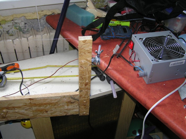

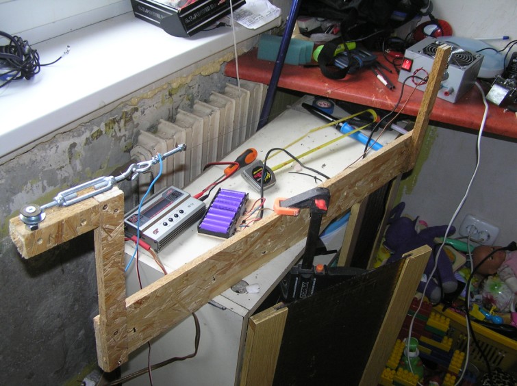

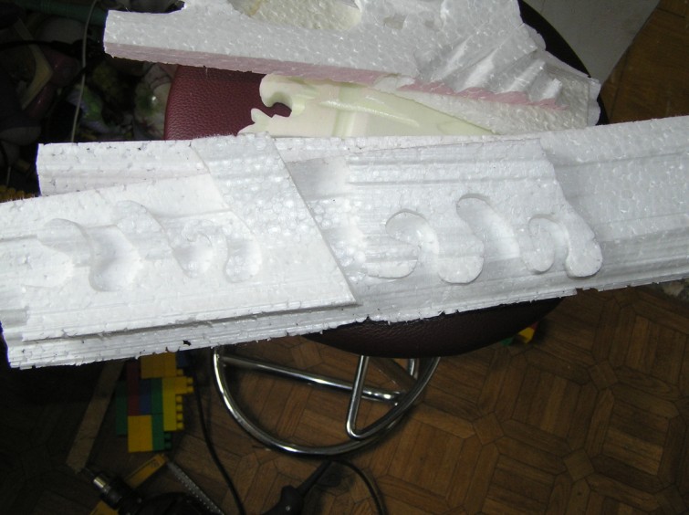

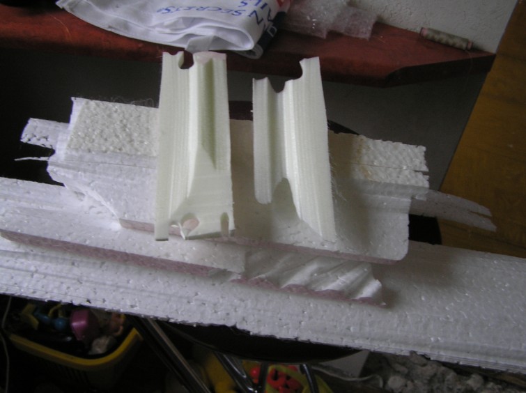

StandartinėParašytas: 25 Spa 2009 14:53
Pranešimai: 526
Miestas: Kaunas / Londonas
PA250005 (755 x 564).jpg [102.71 KiB]
Atsisiųsta 588 kartus(ų)
PA250006 (755 x 564).jpg [ 112.46 KiB | Peržiūrėta 6913 kartus(ų) ]
PA250007 (755 x 564).jpg [ 120.33 KiB | Peržiūrėta 6913 kartus(ų) ]
PA250008 (755 x 564).jpg [ 85.09 KiB | Peržiūrėta 6913 kartus(ų) ]
PA250009 (755 x 564).jpg [ 72.7 KiB | Peržiūrėta 6913 kartus(ų) ]
Aukstasparnis putinukas
Homemade RC tank
HPI MT2
Quadrocopter
Amžius 33m.
StandartinėParašytas: 25 Spa 2009 15:18
Pranešimai: 3573
Šaras

StandartinėParašytas: 25 Spa 2009 17:23
Pranešimai: 3620
Miestas: Coventry, UK
Issijungtu jis tiesiog ir nieko nedarytu. Ten pakrovejas, o ne maitinimo saltinis :)

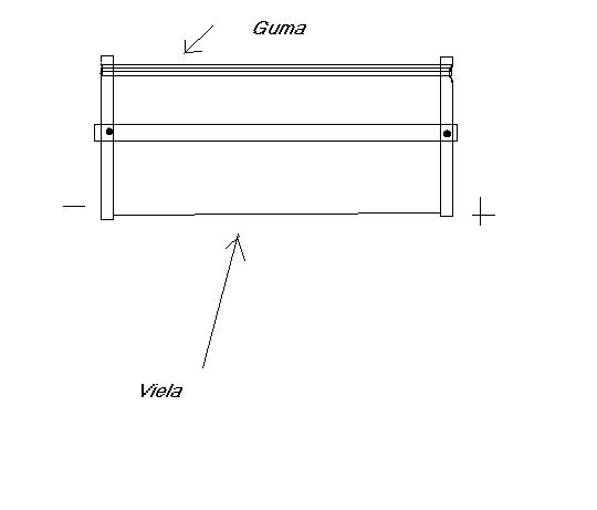

StandartinėParašytas: 25 Spa 2009 18:32
Pranešimai: 2234
Pjaustymas.JPG [ 11.2 KiB | Peržiūrėta 6828 kartus(ų) ]
StandartinėParašytas: 25 Spa 2009 18:35
Pranešimai: 526
