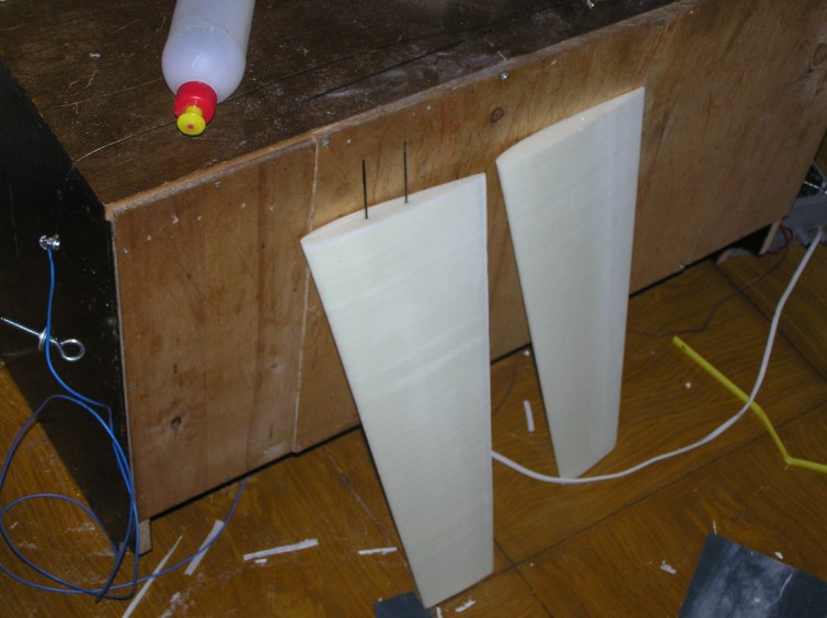

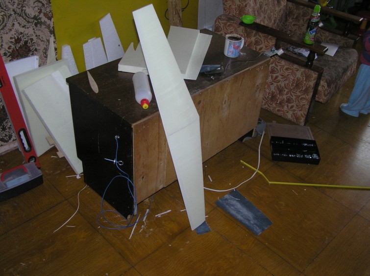

PB010003 (755 x 564).jpg [ 80.27 KiB | Peržiūrėta 6635 kartus(ų) ]
PB010004 (755 x 564).jpg [ 94.17 KiB | Peržiūrėta 6635 kartus(ų) ]

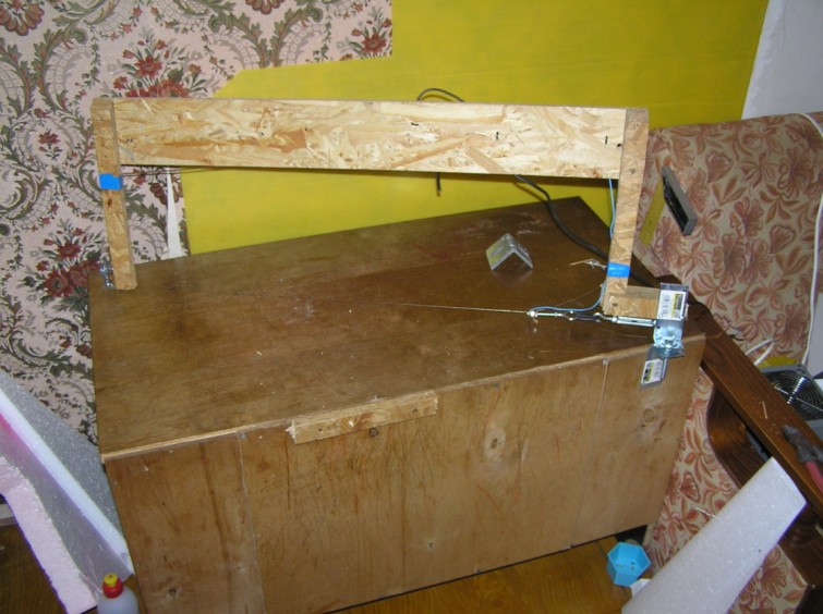

Failo aprašymas: Pjovimo irenginys
PA310001 (755 x 564).jpg [ 104.99 KiB | Peržiūrėta 6596 kartus(ų) ]
Failo aprašymas: Átempimui naudojau gumà
PA310004 (755 x 564).jpg [ 114.43 KiB | Peržiūrėta 6596 kartus(ų) ]
