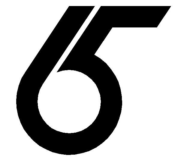

 Pranešimo tema: Piesinys ant automobiliu stiklu tamsinimo pleveles

 Pranešimo tema: Re: Piesinys ant automobiliu stiklu tamsinimo pleveles

Gal geriau butu is skociaus ar is pleveles modelines issikirpt priklijuot ir lygintuvu pravaziuot ant zemos temperaturos?

O kodel nepanaudot reklamines lipnios pleveles , kurios ruloneliai 50cm plocio ir keliu metru ilgio? Senukuose beginiais metrais pardavinejama. Galima ant jos blogosios puses (ji popierine , kaip ir ant paprasto lipdukinio popieriaus) nusibraizyt norima logotipa ir iskirpt.

susirandi firmele ar taip zmogu kuris turi plotery, dauguma reklamos dizaino firmu turi, ir kaip sake gali naudot reklamine pevele, bet cia jau kaip tau geriau, jai noru kad prasisviestu ispjaus ir ant automobilines tik turi buti ne kinietiska, o amerikietiska, pvz LLumar, Madico, Sun guard. teke klijuot tokias pleveles, tai zinau kad imanoma. Kaune tikrai daug kas turi turet plotery. Na o jai rankos nedreba gali ir pats iskirpti :)

..nes stiklu tamsinimo plevele yra plonesne uz reklamine, o ta kur sparnams aptraukinet skirta nuo silumos traukiasi - (gali pasikeisti bures profilis). Klijuosiu ne ant sparno ar kokio korpuso, bet ant bures kuri turi dirbti. Dekui "darysrc", kazko tokio ir ieskau.

jeigu ant bures tai galima pasidaryti trafareta ir popieriaus ar kartono(ta juoda iskirpti) tada deti prie bures ir uzpuksti norimos spalvos dazais :)trafareta nuemus gausi tiksllios formos atvaizda :)

Jei neklystu, jachtom (modeliam) ivairius uzrasus ant buriu tikrai uzdazo.
Reklamine plevele storoka ir sunkoka, gali pakenkt bures veikimui prie mazo vejo.
