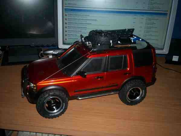

as tai savo projekta pradejau daryti is gatavo kebulo, kuris aiksu pagal dydi buvo per mazas, tai pjaustau-lituoju -klijuoju ir t.t.
va pradzia
gali kazka panasaus rasti is ABS plastiko, o paskui ji galima pjaustyt-lituoti ir t.t., susirask kokio kampuoto landroverio kebula ir gal kas gausis :) arba daryk landroveri cry

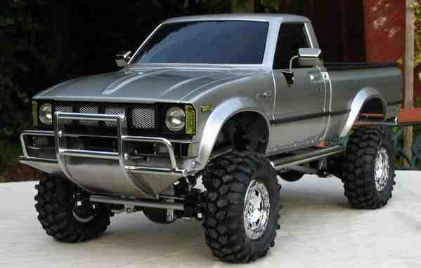

o cia pora foto graziu kebulu cool
normal_newb_001[1].jpg [ 12.83 KiB | Peržiūrėta 7846 kartus(ų) ]
normal_toyota_1[1].jpg [ 14.97 KiB | Peržiūrėta 7848 kartus(ų) ]
18102009547[1].jpg [ 90.18 KiB | Peržiūrėta 7850 kartus(ų) ]
