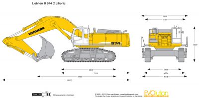

Sveiki, esu naujokas siame reikale, tad ilgai netempiu gumos.
Stai aparatas kuri noriu gaminti http://www.album-mmt.it/data/media/3/Liebherr_974r.jpg
Matmenys: 1:10 (manau bus per akis, kazi ar drauge is namu neisvis uz tokius zaislus :D ) planuoju islaikyti matmenis, gal visu smulkmenu neuzteks kantrybes atkurti, bet stengsimes.
Motorai/servai:
1. viksrams (kokios galios ju reiketu, kas galit patarti) ziurinejau hobbyking'e turnigy, tarkim kad mazai nebutu :D http://www.hobbyking.com/hobbyking/stor ... 0_55_.html
2. virsutines dalies sukimuisi (vel gi kokio reiktu?)
Hidraulika:
1. tepalo siurblys (kaip suprantu jie ten skiriasi kiek sugeba to tepalo pumpuot ir spaudimu)
2. filtras tepalui
3. hidrauliniai cilindrai (kadangi modelis nemazas viliuosi nedideliu rasti pirkt hidraulikos prekiu parduotuveje, o gal gaminsiu, bus matyt)
Kadangi tiek viksrams, tiek hidraulikai ir kitom smulkmenom reikes nemazai elektros, galvoju gal verteju imti maza tarkim benzinini varikliuka, kokia dinama ir taip apsirupinti elektra, isvengciau bateriju kalno.
Svoris ? manau svoris bus artimas ~50kg, dar aisku ji gali pakoreguoti auksciau mano paminetu elementu svoriu pokyciai ir medziagos kurias planuoju naudoti gamyboje. Kogero daugiausia bus naudojama aliuminio ar jo klases metalai, tam tikrose vietose plienas, kazkur zalvaris, matysim pagal situacija, gamyba kartais koreguoja :D
Busiu dekingas uz pastabas ir patarimus.

Isverciau pedas, colius i normalesnius kaicius, kaip ir minejau santykiu 1:10
Idomesni skaiciai:
1. "Kabinos" plotis max 50,038cm, ilgis nuo sukimosi asies 44,45cm
2. Aukstis nuo zemes iki "kabinos" stogo 38,354cm
3. "Kabinos" grindu aukstis nuo zemes 16,256cm
4. Atstumas tarp "asiu" centru 51,562cm (priekines ir galines)
5. Bendras vaziuokles ilgis su viksrais 63,5cm
6. Viksru aukstis 15,24cm (auksciausioje vietoje) plotis 7,62cm (manau teks platinti, nes variklio dydis diktuos viksro ploti)
