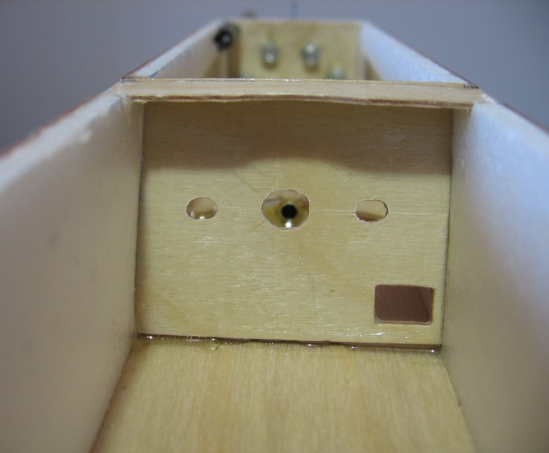

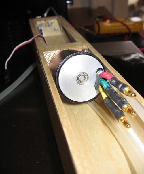

po ilgu menesiu laukimo pagaliau gavau varikliuka...
taigi judam siek tiek toliau :)
p.s. gal kas laiket rankose koki didesni inrunneri? pas mane 7T 5070kv! ir jis vien veikiant be apkrovos ikaista gana greitai ir stiprokai.. aushinimas jam aishku bus (vandeniu) bet artaip turi but? ESC nekaista visishkai (60A be BEC). gal yra kokia pashaline kaitimo priezastis?
foto :twisted:
Failo aprašymas: varinis vamzdelis velenui - epoksidke rulez :)
Hull_inside1.JPG [ 61.17 KiB | Peržiūrėta 8148 kartus(ų) ]
Failo aprašymas: variklio tvirtinimas- du sluoksniai trisluoksnes fanieros
hull_engine_mount.JPG [63.58 KiB]

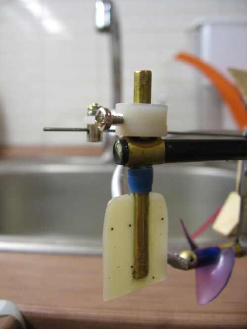

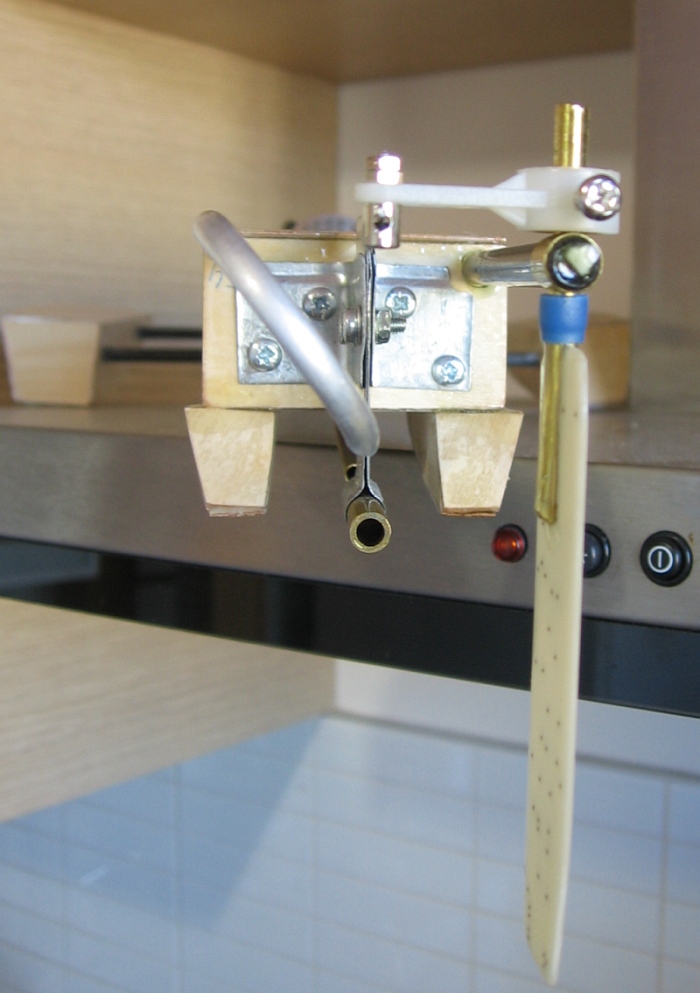

Teko namu salygomis tekinti sraigto velena... visai puikiai tai pavyko dreles ir geros dildes pagalba. ish kart patarsiu naudot maza ~4mm plocio astria dilde. p.s. nustebino pigios, bet patvarios Topex firmos dildes :wink: .

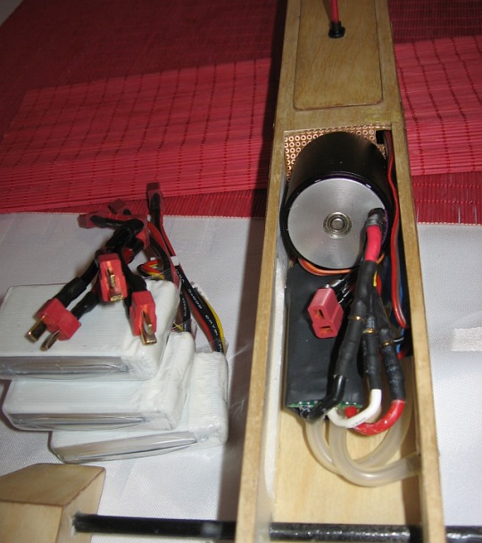

Toliau viska kisham vidun. ESC, BEC, Imtuvas, akumuliatoriai...
Bec'a padariau maitinama nuo pagrindiniu akumu. Akumai jungiami lygegreciai, gaunas 7.4v 3900mah 20-30C li-po :twisted:
Bendro laivo svorio tixliai nezinau nes neturiu su kuo tixliai pasvert, bet iki 700g rodo grubios svarstykles. :)
