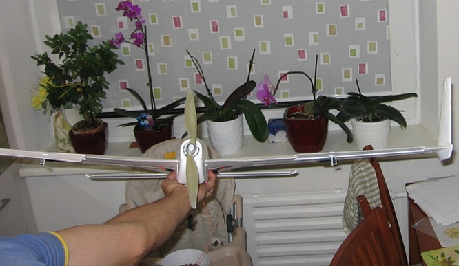

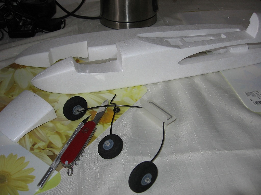

Labai estetiskai ir dailiai atrode man tie kompozitiniai ultralight'ai canard tipo garaze surenkami Long-ez'ai :) tai nutariau toki nusipirkt..
sparnu mostas ~1m ilgis ~60cm. Putinis. kainavo su prasiuntimu be aparaturos ~120lt.
Dabar laukiu servu ir kt irangos.
Tuscias sveria ~350g, pilnas turetu iki 700g svert.
Teko nemazai su skalperiu ir shvytrinu padirbet kad pavirshiai ir briaunos butu panasios i lektuvo :wink:
akumuliatorius atkeliauja 3s 2100 18c li-po esc 30a variklis ~70g. max 1.2kg trauka. Servos anlogines.
pacio KIT'o komplektacija labai nebloga pasirode, yra traukes, traukiu "Stopperiai", anglis, vyriai, variklio montavimo dalys, lipdukai :lol:

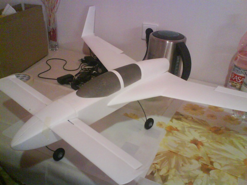

StandartinėParašytas: 15 Bal 2008 07:05
Pranešimai: 817

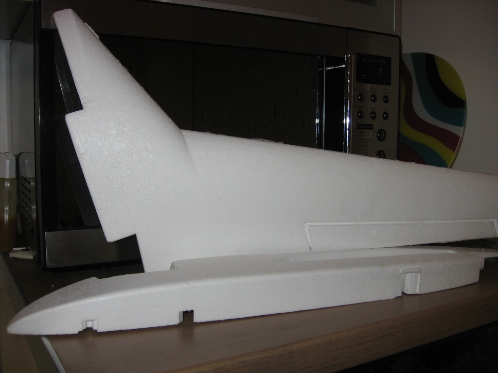

Siek tiek meniniu sugebejimu :mrgreen: ir jau kazkas panasheja i lektuva.. Dabar reiks padaryti tviritnima sparnu, nes konstrukcija tokia idomi.. nes tokio kaip londzerono jungiancio du sparnus nera :shock: yra tik pagal CP einantys anglies vamzdeliai nesujungti tarpusavyje per viduri fiuzeliazo.[/img]
Failo aprašymas: telefonine kokybe :)
lekt3.jpg [ 94.49 KiB | Peržiūrėta 6362 kartus(ų) ]

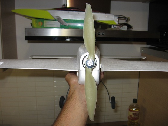

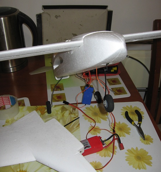

Pranešimai: 817
Nutariau kad dazysiu ar kitaip ji dailinsiu po pirmu skrydziu. Jei jie pavyks :mrgreen: :mrgreen:
Viskas jau sudeta ir sujungta bei sucentruota.
Keleta foto. Pastabos ir nuomones wellcome.
IMG_7118.JPG [ 72.59 KiB | Peržiūrėta 6059 kartus(ų) ]
IMG_7117.JPG [ 88.34 KiB | Peržiūrėta 6059 kartus(ų) ]
Failo aprašymas: Variklis su motoremu. pagal viska tai variklis turejo but mazesnis ir kabet ne visai vietoj, taigi pakoregavau shita mazga kad variklis normaliai lystu i fiuzeliaza.
IMG_7111.JPG [99.25 KiB]
Atsisiųsta 2280 kartus(ų)

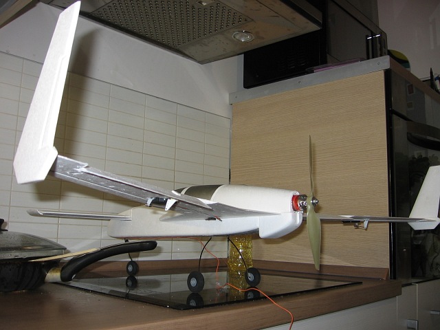

StandartinėParašytas: 22 Geg 2008 08:19
Pranešimai: 817
pajungiau flaperonu funkcija, eleronu diferencijacija, tai galima bus paexperimentuoti :)
nuo 60% gazo lektuvelis kyla vertikaliai :)
propas 9x6 nors kit'e buvo idetas 8x6 pamaniau kad ir didesnis nepamaisys. akumuliatorius 2200 3s1p 20c.
kiek sveria nezinau nes neturiu svarstykliu :(
kritika ir muomones wellcome.
IMG_7119.JPG [ 47.03 KiB | Peržiūrėta 6056 kartus(ų) ]
IMG_7120.JPG [ 80.67 KiB | Peržiūrėta 6056 kartus(ų) ]
