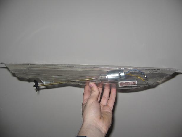

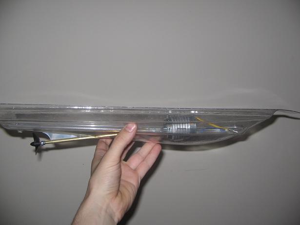

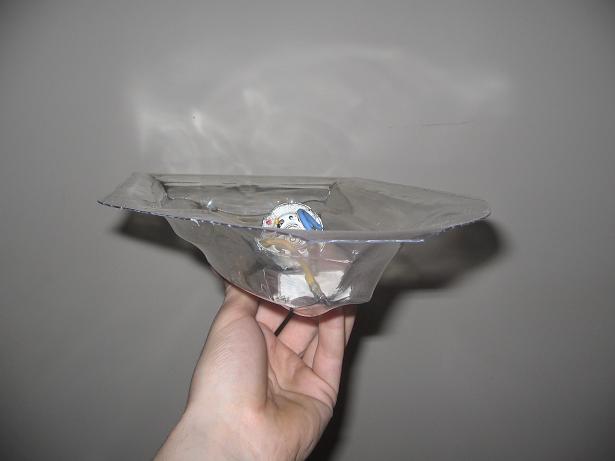

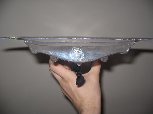

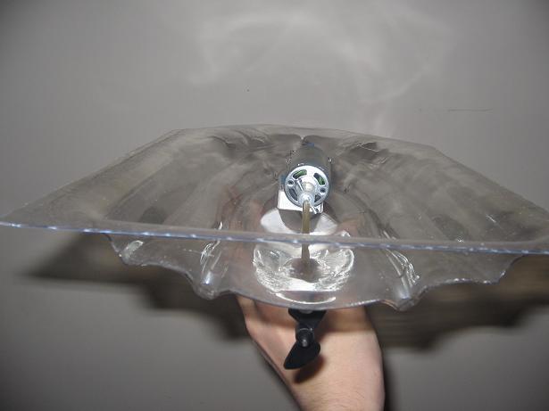

Bandau gamintis laiveli pats
(man gamyba yra linskmiau nei varzybos).
Apacios modely gipsini pasidariau,
traukiau plastiku - pirmas blynas pasviles, bet daug zadantis (reikes susirasti geresni vakuma daranti siurbli)
Bet tvirtas pakankamai, pirstu neisispaudzia lengvai :)
Svoris dugno - 125gr.
Pabandziau sudet gelezi ka turiu (velenas dar per ilgas ir variklis bus arciau galo tuo paciu ir zemiau) nuotraukas prisegiau :) bandysiu judet toliau,
bet iskilo keletas klausimu:
Ar plauks? :D
Kaip deidvudo kampas?
Propas 40mm diametro tinkamas?
Aciu ;)

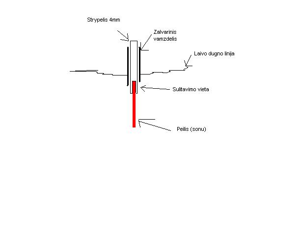

Failo aprašymas: Bandziau nupiest kaip supratau :)
laivo_vairas.JPG [ 12.39 KiB | Peržiūrėta 4343 kartus(ų) ]

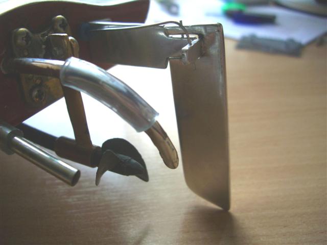

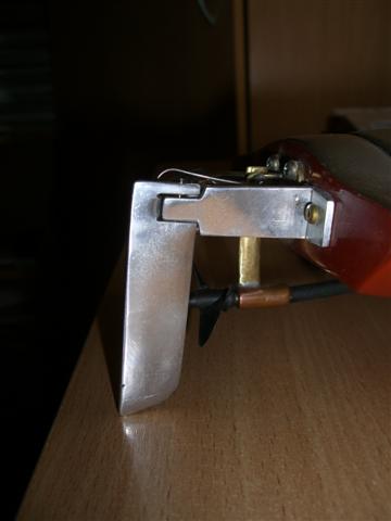

Pranešimai: 215
Miestas: Tauragė
Failo aprašymas: 2
CIMG6157 (Small).JPG [ 20.33 KiB | Peržiūrėta 4306 kartus(ų) ]
Failo aprašymas: 1
CIMG6156 (Small).JPG [ 31.62 KiB | Peržiūrėta 4306 kartus(ų) ]
spectrum dx5e

Sauniai matau gavosi :)
Sprendimas aiskus, tik pas mane vairas po laivu, o ne uzh borto :/ ir jo tvirtinimas kitoks, tad bandau aiskintis kaip tokie daromi :)
