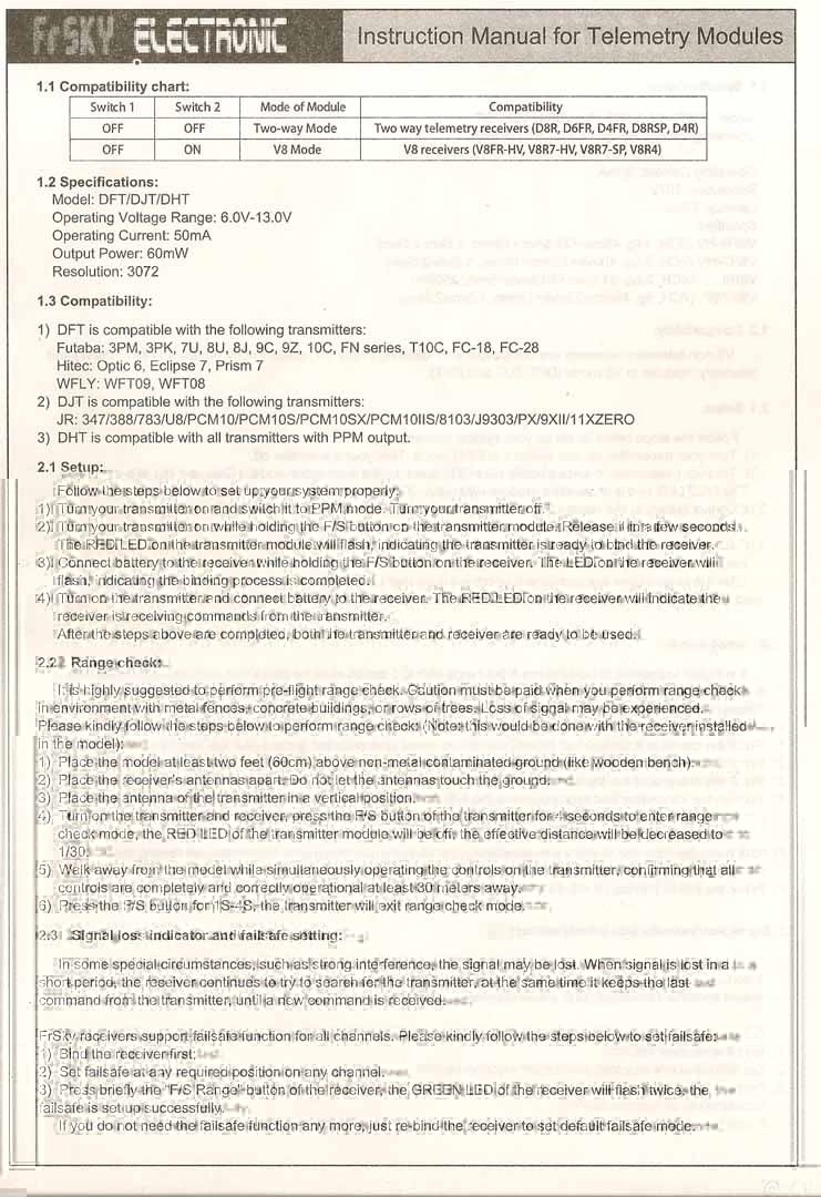

nu dar karta perziuriu ir nera. Raso kad nuspaust F/S
O tavo duoto varianto mano manuale ner. Bet vat ir susibindino. Dabar jau veikia. Vadinasi jie man nedadejo kazko, arba sena manuala idejo. Arba akiniu man reik cool :D

IMG.jpg [140.21 KiB]

Tai vat, uz tai ir sakau, kad ne viska idejo :)
