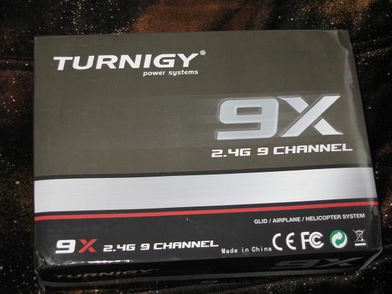

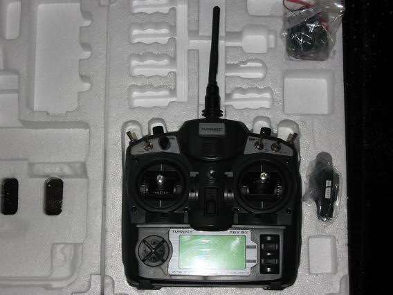

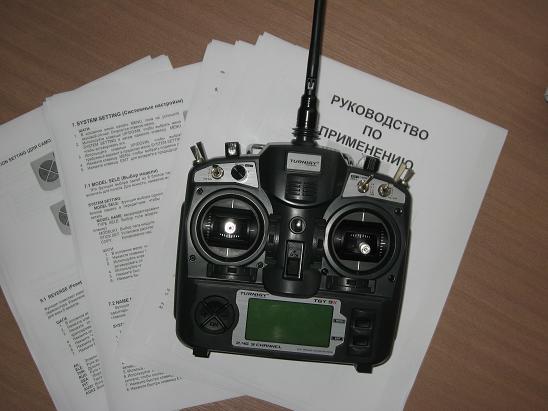

Šiandien gavau valdymą, atsispausdinau krūvą ''makulatūros'' tai yra literatūros ir pradėjau studijuoti. Pirma užduotis valdymo prijungimas prie kompiuterio.
