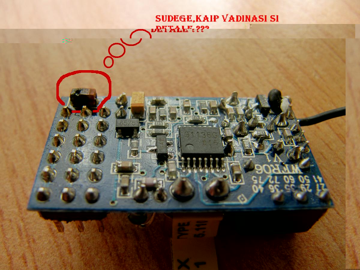

Sweiki,turiu tokia beda perdege imtuvas gal galite pasakyti kur as ymanoma nusipirkti ir pakeisti sia detale- foto
Failo aprašymas: wa mano imtuvas.
IMG_0945.jpg [146.11 KiB]

Klausimas nuo ko sudegė,nes šiaip sau sios detales nesudega...nes nuo to priklausys kas jame dar galėjo pareit... :wait

Pagrinde jie dega nuo soktelejusio aukstenio voltazo negu parasyta ant kondensatoriaus arba + su - sumaisymas.
Man irgi buvo, kad imtuve sudege tantalas. Priezastis - greicio reguliatoriaus BECo gedimas ir i imtuva buvo paduota apie 12V.
