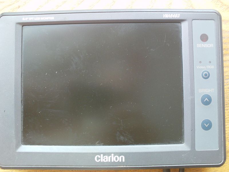

Na va sudėjau video tx, rx i modelį pakūriau viskas veikia trugdžių nėra ryt lėksim matysim kaip čia bus gaila negalėsiu pafilmuoti nes nėra kur dėt kitą kamerą. Šiandien beskaitant laikraštį radau skelbimą, kad parduoda teliką 10 colų su dviem video iėjimais, tai nulėkiau ir nusipirkau. Savo prieš tai aprašinėta galiu kam nors perleis už 220 lt galima pasiderėt tik su protu. Tai šiandien tiek jei oras leis ryt pabandysiu. Pora nuotraukų.
