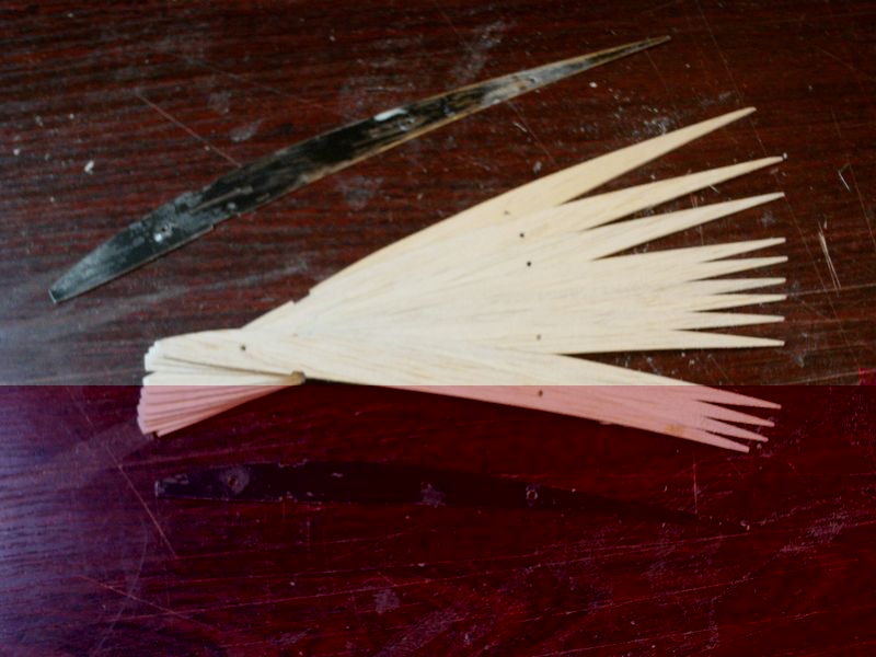

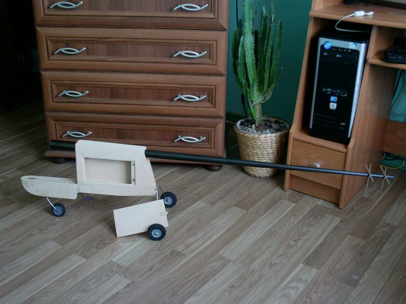

Gimsta mano naujas FPV modeliukas 2,30 metro, na jei uždėsiu 3 sparno lenkimą gausis 2,8. Norėjau dėti Stevitos sparnus, bet šitam liemeniui netiko, per trumpi sparnai. Tad pasidariau metalinius profilius ir pasidarysiu balzinius sparnus neilgus bet plačius, turėtų gautis apie 56 kvadratinius decimetrus su stabilizatoriumi. Modelis turėtų gautis lėtas ir gerai sklesti. Profilio (monks) apatinė dalis dar daugiau išgaubta nei mano trimetrinio. Balkis liemens iškištas į priekį, nes noriu uždėti sulenkiamą sraigtą ir sumažinti pasipriešinimą sklendžiant.
Už lango šiandien lyja tai prisiruošiau pradėti gaminti sparnus. Man toks jau ne prie širdies darbas tai gaminti nerviūras. Tai jomis ir užsiėmiau.
IMAG0006.JPG [ 79.81 KiB | Peržiūrėta 5262 kartus(ų) ]
IMAG0070.JPG [ 84.52 KiB | Peržiūrėta 5262 kartus(ų) ]
IMAG0067.JPG [ 73.48 KiB | Peržiūrėta 3751 kartus(ų) ]
www.rokifly.lt
Paskutinį kartą redagavo roki55 20 Bir 2011 21:57. Iš viso redaguota 1 kartą.

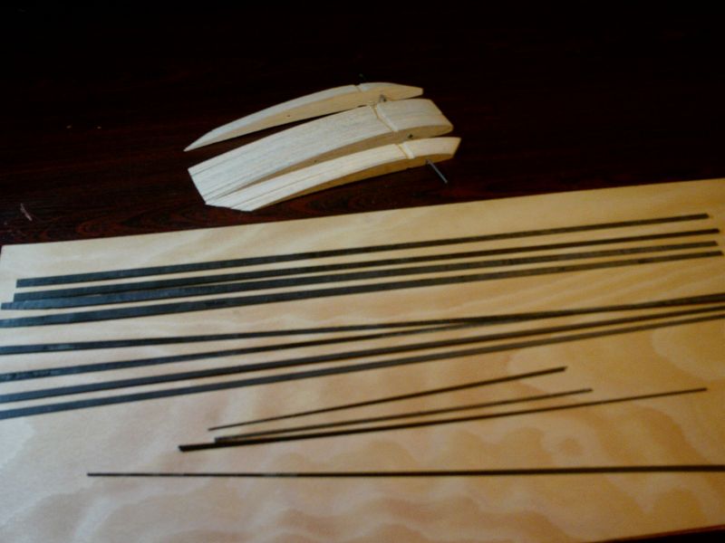

Ledai pajudėjo, pora nuotraukų, naujų sparnų gamyba.
IMAG0008.JPG [ 56.16 KiB | Peržiūrėta 5261 kartus(ų) ]
IMAG0012.JPG [ 87.79 KiB | Peržiūrėta 3750 kartus(ų) ]

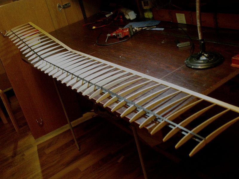

Kestai kiek modelių esi padaręs.
Va taip žiūrisi mano nauji sparnai. Čia tik vienos auselės trūksta, bet ant šito stalo ji nebebūtų tilpusi.
IMAG0015.JPG [ 78.68 KiB | Peržiūrėta 5214 kartus(ų) ]
