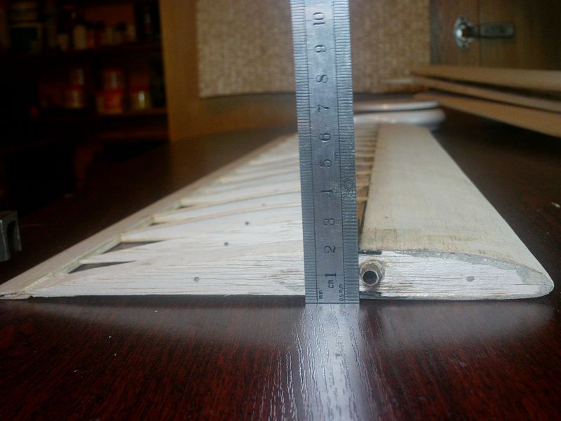

Kiek mačiau FPV visų, modelių sparno profilis labai storas. Mano taimerinių modelio sparno profilis 12 mm storio o sparnų mojis 2650mm. Ore modelis labai stabilus sveria 750g su vd motoru. Kažin aš taip vis pažvairuoju į tuos sparnus ar nereiks modelio atsiprašyt ir pasiskolinti sparnus FPV modeliui. Šitie sparnai trigubos v formos. Padaryti antram lenkime aleronus ir sparnai gatavi. Tokius sparnus kaip dabartinių FPV darydavo labai senai taimeriniams modeliams, ir jie labai panašūs į tuos modelius. Gumavariklinių modelių sparno profilo storiausia vieta apie 5 - 4 mm o sparnų mojis 1500mm, stabilumo modeliui nestinga. Tokia dilema kam storas profilis? Oro pasipriešinimas daugiau nieko.

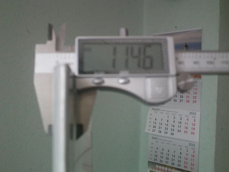

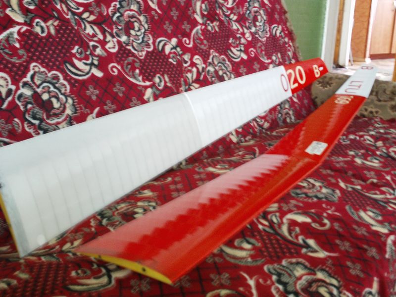

Pora šių dienų sparnų nuotraukų.
IMAG0008.JPG [ 55.26 KiB | Peržiūrėta 9109 kartus(ų) ]
IMAG0005.JPG [ 105.17 KiB | Peržiūrėta 9124 kartus(ų) ]
IMAG0003.JPG [ 111.77 KiB | Peržiūrėta 9124 kartus(ų) ]

Nekabai imatau licenzijos numerio, gal paslapti isduotumet? :D Maniskis LTU-664 cool

[quote="Auris(rocket.xz.lt)"]Nekabai imatau licenzijos numerio, gal paslapti isduotumet? :D Maniskis LTU-664
Mano licenzijos LTU-169
