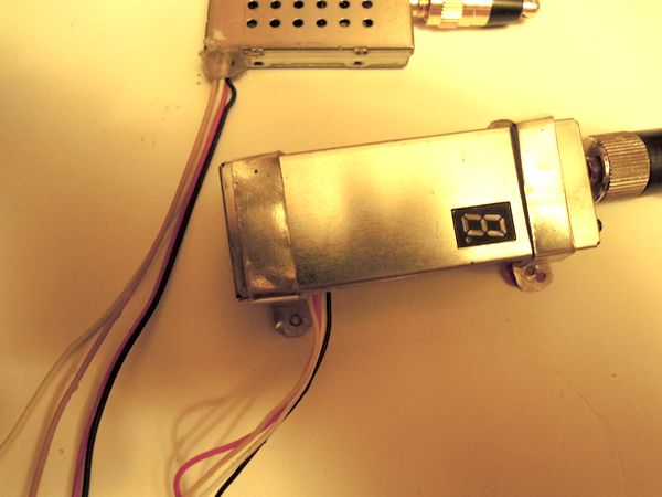

Sveiki, taigi iškilo tokia problemėlė, jog reikia pajungti sunsky 1.2GHz 800mW 8 Channel imtuvą ir siųstuvą nuo atskirų 3s lipo, bet bijau jungt, kad neiškeptų, nes siųstuvo ir imtuvo yra DC 12V, o pilnai pakrauta 3s lipo 12,6V. Taigi, gal kas susidūrę su šia sistemėle?

12V pilnai palaiko 3s li-po , bet ant kitu fpv yrangu (Lawmate ir chineese shit)

Skraidžiau as su tokia aparatūra. Viskas gerai aš net radijatorių išmečiau nes jis niekam nebuvo reikalingas, o atsimetė 50g svorio. Kai 3s lipolkė pakrauna ji duoda daugiau kaip 12V, bet kai ji gauna apkrovą ji atiduoda tik 12v pradžioje. Vienu žodžiu dėk ir varyk aš 1,2km buvau su juo nulėkęs ir tai ne riba, o jei kryptinę anteną tai ir 3 km skrisi. Kai modelis skrenda siustuvas visiškai nekaista kai pajungsi kambaryje tai kartais pačiupinėk ar ne karštas bet pas mane be radijatoriaus buvo normaliai šiltas.

O roki, kuris ten pliusas yra ant siųstuvo? Pliusas yra iš išorės antgalio ar iš vidaus?

Taip tai pliusas raudonas, minusas juodas, o garsas ir video geltonas su baltu jei taip supratau. Jei nepamiršau tai video geltonas.

Tu turbut apie imtuva klausi, tai pliusas vidui ,minusas isorei

na, apie siųstuvą, bet nesvarbu, nes antgaliai pas mane vienodi. Ačiū už atsakymus :)
