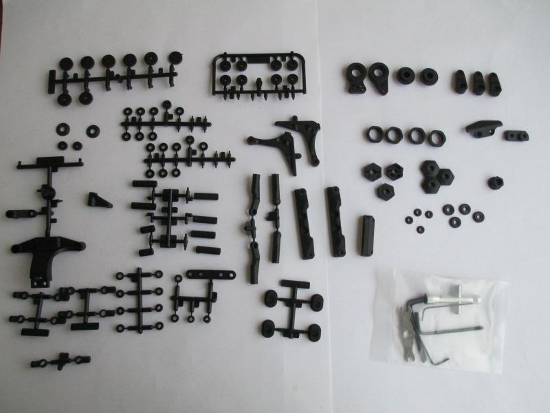

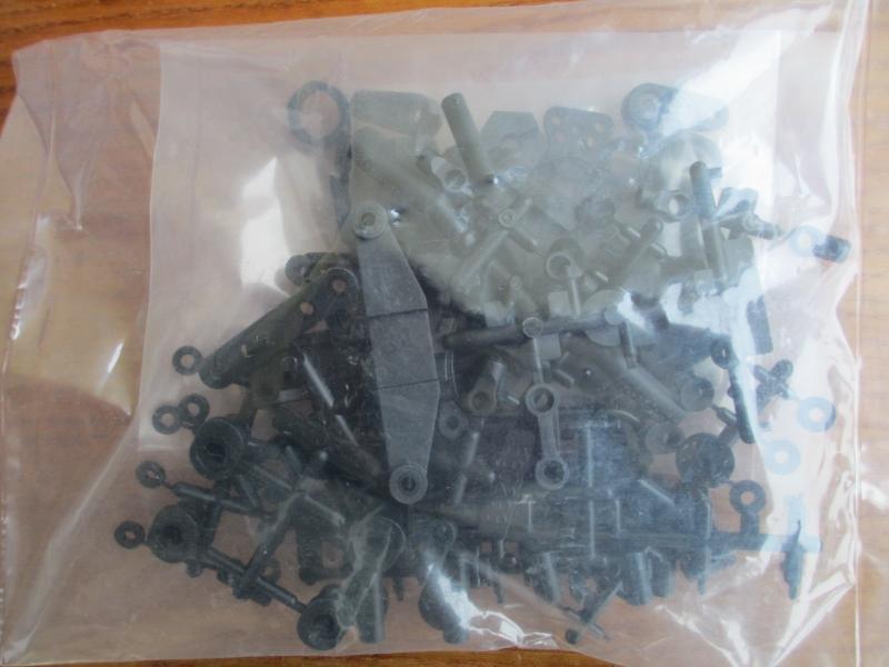

Labai nustebino papildomų detalių gausa. Matyt, gamintojas tikrai rūpinasi būsimu vairuotoju bei savo geru vardu ir pridėjo visko, ko gali pradžiai prisireikti. Pradedant nuo skirtingų amortizatorių (angl. pistons), reguliavimui skirtų „insert'ų“, atsarginių traukučių galų, baigiant detalėmis, kurių pagalba variklį galima perkelti priešais galinę ašį. Prieš pirkdamas modelį labai abejojau, kad jos bus. Jau planavau papildomai užsisakinėti. Taip pat pridėti ir reikalingi įrankiai, aišku, jeigu juos taip galima būtų pavadinti. :) Na, bet jei iš jų nieko neturi, tikrai pravers.
IMG_0806.jpg [52.77 KiB]

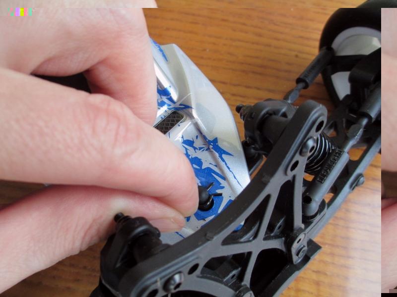

Pradžiai šiek tiek suerzino ir, manau, vėliau bus šioks toks nepatogumas nuiminėjant kėbulą, priekinio laikiklio vieta. Kadangi amortizatoriai stovi už „bokštelio“, tai priėjimas nuimti ar uždėti „klipsą“ šiek tiek problemiškas (nuotraukoje sunku perteikti). Kaip nors vis tiek teks išspręsti šią problemą, tuo labiau, jog originalius „klipsiukus“ teks keisti. Jie maži ir minkšti. Ištraukus lieka išsiskėtę. Kėbulas tvarkingai nudažytas gamykloje. Jo ir važiuoklės plastmasių tvirtumas pasimatys tik per varžybas, todėl dabar labai neišsiplėsiu.
IMG_0815.jpg [ 49.44 KiB | Peržiūrėta 7183 kartus(ų) ]

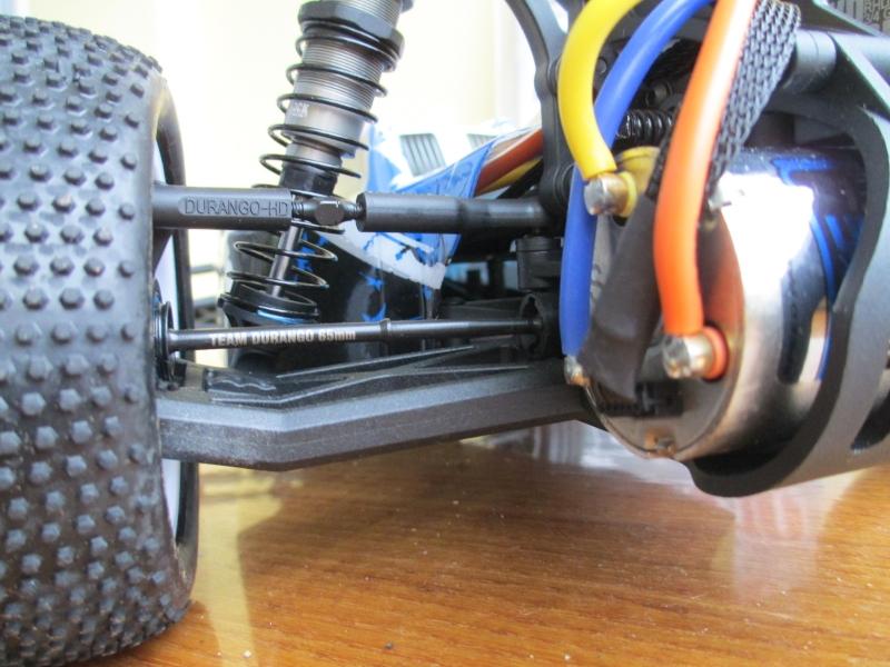

Renkantis modelį, suintrigavo „laužytos šakės“. Nors nesenai pasirodžiusiame atnaujintame „v2“ modelyje priekinės jau vėl yra „ištiesintos“. Matyt, apčiuopiamų rezultatų nedavė. Amortizatoriai, kaip ir priklauso, „big bore“, su vidutinio kietumo spyruoklėmis. Yra šakių eigos reguliavimo varžtai, CVD pusašiai ir kita, kas dažnai būna tik PRO klasės modeliuose. Įdomiausia šio modelio vieta pasirodė hibridinė greičių dėžė (angl. gear box). Jos dėka, variklį galima pastatyti iš bet kurios pusės: prieš galinę ašį arba už jos (4 montavimo variantai), naudoti 3 arba 4 dantračių perdavimą. Į tai dar labai nesigilinau. Be to labai patogiai padarytas sankabos reguliavimo varžtas. Jis yra lauke, o ne po dangteliu kaip dažniausia būna kituose modeliuose.

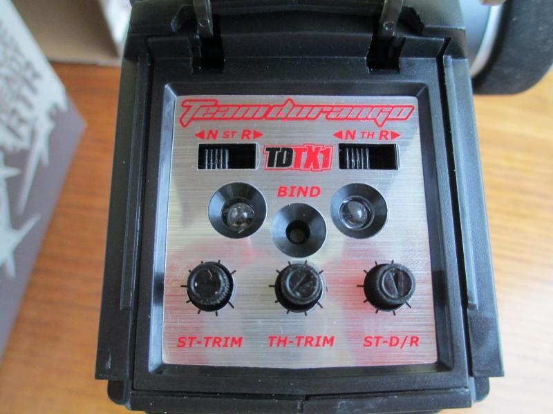

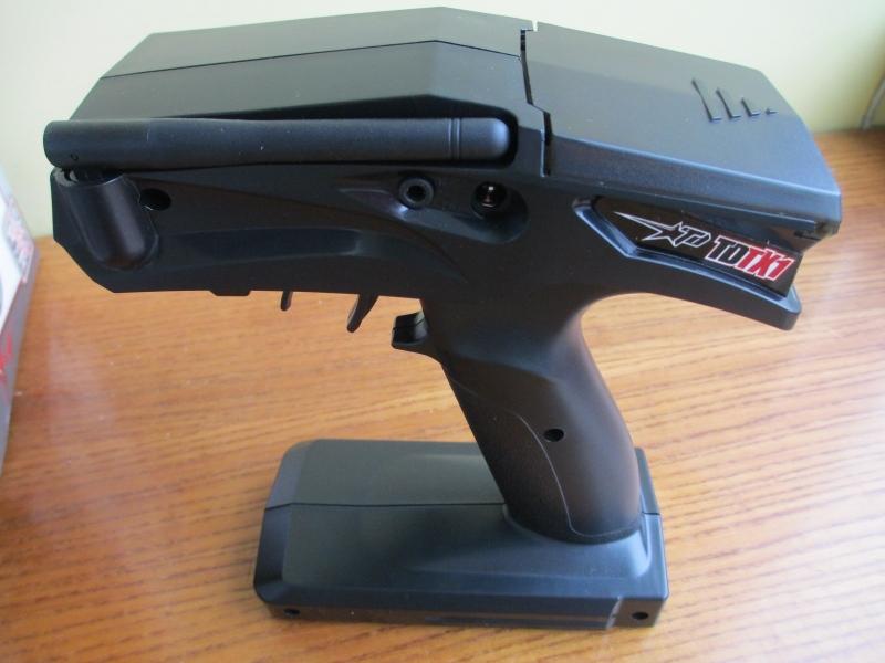

Šiek tiek apie siųstuvą: kaip priskirtas RTR modeliui, gana maloniai nustebino. Aišku čia yra kažkokia 2,4 GHz „pigena“, apklijuota „TD“ logotipais, bet kokybė labai padori. Pirmiausia, labai patiko žemyn nuleistas „vairaratis“, o tai nedažnai pasitaiko tokio tipo siųstuvuose. Rankena tiks ir didelei rankai. Nesunkus. Maitinimas 4 x AA tipo elementais ar akumuliatoriais. „Gaidukas“ turi nemažai eigos ir akseleratoriui, ir stabdžiui. Stabdžio eiga nereguliuojama.
Patiko ir tinkamoje vietoje įmontuota antena. Užlenkus beveik pasislepia ir netrukdo transportuoti. Yra dvi jungtys: viena akumuliatoriams krauti (CHG), o apie kitą dar neišsiaiškinau, bet, greičiausiai, simuliatoriui (DSC). Visi reguliavimui reikalingi jungtukai ir rankenėlės paslėptos po tamsiai matiniu ir šiek tiek skaidriu dangteliu. Dėl to LED indikatoriai matosi, bet neakina. Vienintelis trūkumas, jog D/R (vairo „dual rate“ funkcija) rankenėlė sunkiai pasiekiama. Važiuojant sunkiai pasireguliuosi.

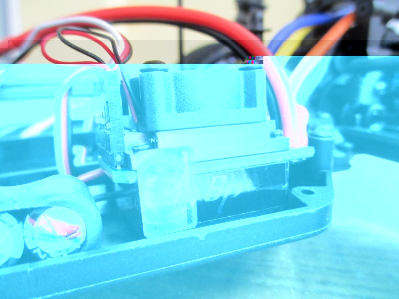

Mygtuka nuo rego eliminuot galima. Esu turejes regu su progr. mygtuku, tereikia kazkuriuos du laidus sujungt, berods minusa ir balta laida, ar tai pliusa ir balta laida, pakeitaliojes suzinosi, vienaip visada veiks mygtukas prog. kitaip visada bus on.
O tas servo seiveris ant alkunes tai man niekad nepatiko, jei yra galimybe pasikeisk y normalu, jei eina toks convertas, jei ne, bent jau as, isimciau jy von isvis...

Taip Šarai, tu teisus dėl laidų trumpinimo. Kol perskaičiau tavo žinutę, pats spėjau "išmastyti". Buvo panaudotas imtuvo "bindinimo" laidas, kuris nesuveikė ir tik atrankos būdu radau kurie tinka. Mano atveju raudonas ir baltas. Dabar reikės rasti sena servą, nukirpus jungtį, sulituoti tinkamus laidus ir ją įstatyti į ESC.
Dėl "servo saver'o" - Kol kas tokio "modo" apie kokį galvoji, nemačiau. Kadangi servas silpnokas, palieku taip, kaip yra.

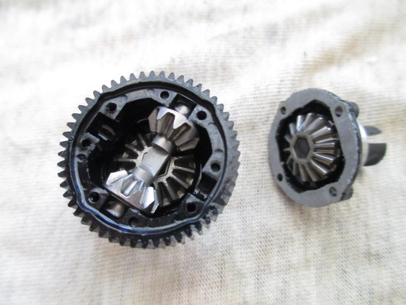

Ką tik gavęs modelį, susidūriau su vieną "bėda". O gal tai ne bėda,tiesiog taip ir turėtu būti!?
Situacija greičiausia susijusi su diferencialu. Iki šiol naudojausi tokia taisykle: pakėlus modelį ir sukant vieną ratą į vieną pusę, kitas turėtu suktis į kitą. Jei vienas ratas yra blokuojamas, tai kitą sukant turėtu suktis visa transmisija su varikliu. O šiame modelyje būna taip: sukant vieną ratą, kitas sukasi į priešinga, bet kažkurioje fazėje (nebūtinai pasikartoja toje pačioje vietoje), ratas nustoja suktis ir tada sukasi visa transmisija. Kartais gali sukti ilgai ir nuobodžiai ir viskas veikia kaip priklauso o kartais, ypač staigiau prasukus, gali ilgai "prasisukinėti". Be to yra nelabai geras garsas, lyg ir nekabintu "dantys". Važinėjant po kambarį, jokiu prašokimų, trukčiojimų ar pašalinių garsų nėra.
Besidairant gamintojo puslapyje, aptikau štai ką:
sudomino po nuotrauka prierašas: This is what it should look like!
(jei kartais nesupratot, ką turėjau mintyje, tai atkreipkit dėmesį į tarpelį esanti tarp apatinio ir šoninių dantračių)
Tai gal dėl to taip ir veikia pas mane? Ar aš jau taip "pasenęs" ir nebespėju paskui RC pasaulio naujoves? :)
Nerimo pridėjo ir ant vieno "joint cup'o" like tepalo žymės, nors aišku galėjo ir pamiršti nuvalyti.
Kaip manot, gal vis tik lysti į vidų ir žiūrėti? Tokia mintis buvo iš karto, bet kol neturiu diferencialo tepalų, kažkaip nesinori.
PAPILDYTA:
Dėl diferencialo gavosi lyg ir balandžio 1 d. pokštas :) Pasirodo su juo (nuotraukoje) viskas gerai. Kadangi iki šio turėjau reikalu su šiek tiek kitaip atrodančiu, dėl to ir suklaidino.
