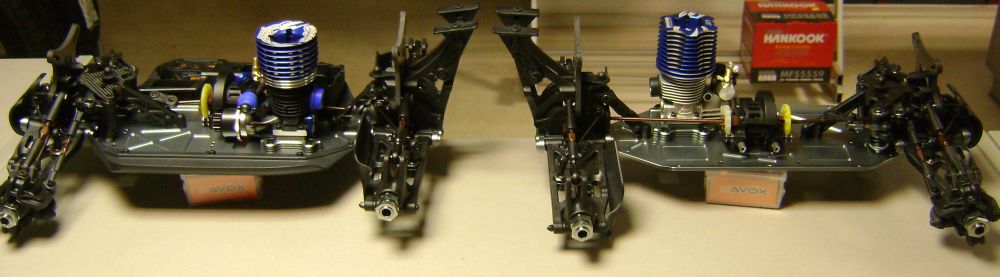

Gal igoris nesupiks, kad as isiterpsiu su savo Serpent Cobra nuotraukytemis.
DSC01623.JPG [ 81.25 KiB | Peržiūrėta 1665 kartus(ų) ]
DSC01622.JPG [ 63.83 KiB | Peržiūrėta 1665 kartus(ų) ]
DSC01621.JPG [ 65.53 KiB | Peržiūrėta 1665 kartus(ų) ]
Failo aprašymas: Su PIcco paprastu varikliuku
DSC01620.JPG [ 66.39 KiB | Peržiūrėta 1665 kartus(ų) ]
Failo aprašymas: Vienas komplektas su Picco Turbo Boost varikliuku
DSC01619.JPG [ 65.62 KiB | Peržiūrėta 1665 kartus(ų) ]
DSC01618.JPG [47.55 KiB]

Be kebuliuko gavosi 3220g. Cia pilnai paruosto modelio svoris: Serpent Cobra Kitas + Picco Boost varikliukas su Picco duslintuvu + dvi Savox servos (viena 0.08s kita 0.095s) + Ansmann 1600NiMh borto akumuliatorius + ansmann imtuvas + Ratai su Padangomis.
Prie sio komplektuko pridesime Fastrax King Starter Boxa ir naudosime modeli su Byron (visame pasaulyje pripazintu) kuru.
Reziume turime rimta komplekta ir pretendenta uzlipti ant pakilos :)

Matau jog pavyko gan greitai surinkti modeli, su kuo ir sveikinu.
Maniškis dar renkamas, bet tam intensyviai trukdo mokslai...
Panašaus svorio ir tikėjausi. Žinoma kėbulas dasimes ir gausis apie 3300 gramų. Gal šiek tiek mažiau.
Įranga iš ties gera, bus įdomu pasižiūrėti kaip važiuos.
