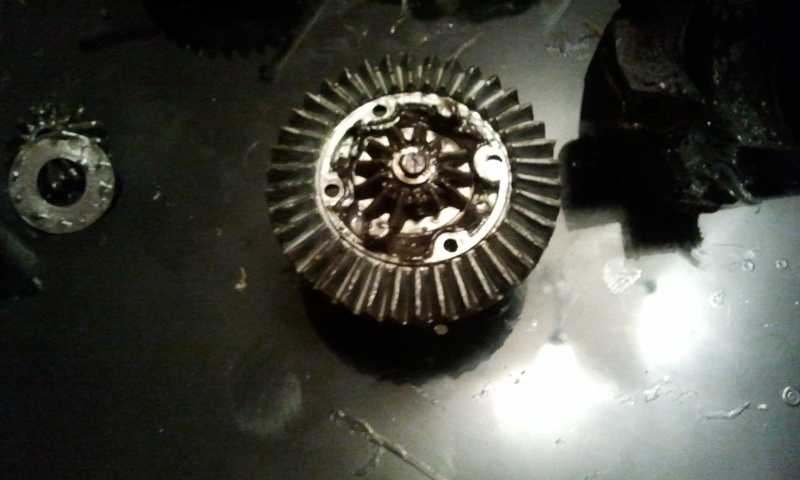

Taip ... Ten garsai is galinio difo buvo . Stabdzius susimazinau jau :) Daug ten visko atsitiko :) Su nitro nebuvo nieko panasaus . Bet viskas pasikeite , susimetus elektra . Islindo visos silpnos vietos... Perrinkau difus . Isluzo varztas , kuris laiko ta detale , i kuria statosi kardanelis , prie spuro... Video gale jau vaziavau tik su galiniais varomais , nes priekis prasisukinejo nuo spuro . O ir body nauja teko uzsisakyt :D Nes sitas buvo ir taip leisgyvis , o dabar suvariau galutinai :D

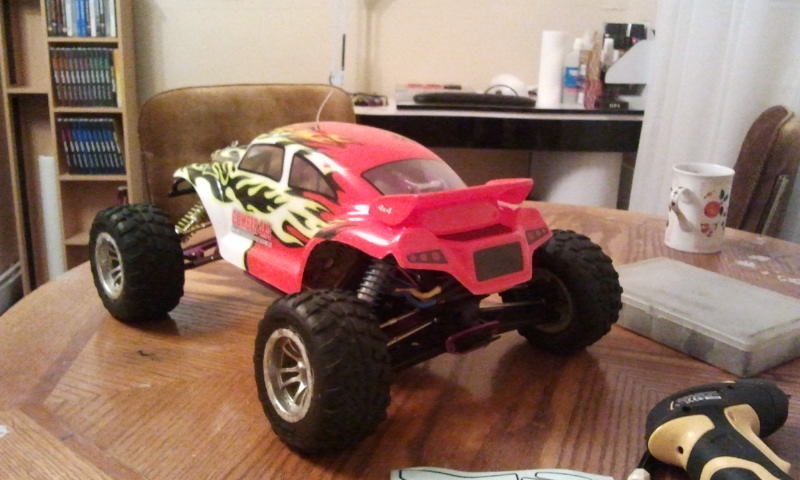

Taigi , su 13 dantu pinjonu torgo turi nemazai . Siandien perrinkau diferencialus , kurie , manau patrupejo del per stipraus stabdzio . Uzsimeciau 15 dantu pinjona . Ryt bandysiu paziuret kaip keisis greitis :) Beja , spejau ir nauja kebula padaryt nebenauju :D

Kaip difai ar jau tvarkoi? Dar vaziavai ar taip ir liko hpi su damustais difais? Beje is foto matosi kad ir difo didziajam dantraciui bus greit sakes, jis jau gerai pasidevejas.
