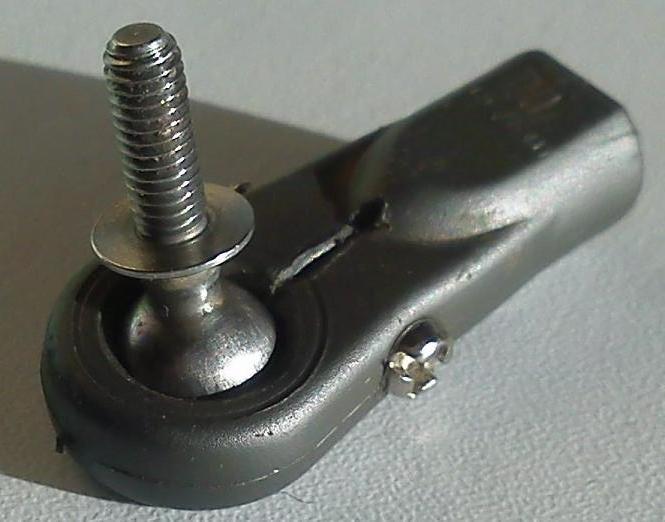

Kaip žinia bajos net ir nauji "Rodend'ai" vistiek šiektiek kliba, o apie padilusius jau nebešneku.
Taigi šiandien neturėdamas ką veikti išmąsčiau kaip patobulinti bajos vairavimo traukiu "Rodend'us", kad neklebėtu - tai nėra mano atradimas- nusižiūrėjau nuo "smartekų" ;)
Įdėja paprasta: įpjoviau išilgini pjūvi nuo angos iki tiek, kad nesiektu pačios traukės ir pragręžęs skylute skersai pačio antgalio suveržiau varžteliu.
Rezultate jokio klibėjimo!!! Aišku nuo to kažkiek susilpnėjo "Rod end'as", bet nemanau, kad labai.
Nuotraukoje pozuoja senas gerokai išdilęs "Rod end" ir tokspat senas rutulys.
Reiks nubėgt į "vurtza" paieškot tinkamų "samoriezu" ir taip suveržt visus šarnyrus ;)

gal ir nieko taip stambesniem rod end`am pailgint gyvenima, nors as tai nevargstu, pakeiciu naujais kai isdyla ir viskas :) o i kokio 1/8 ar 1/10 modelio rod end`us nelabai ten prisuksi samariezu :)
dar buvo pasitaike man naudoti rod end`us su plastikiniais tais burbuliukais kur i vidu dedasi, tai kai pradeda klibet, tiesiog paverzi varztuka ir plastikinis burbulas tas susispausdamas pasiplecia ir vel nebekliba, cia buvo axial modeli, ir toki plastikiniai zymiai ilgiau tarnaudavo nei analogiski rod end1ai bet su metaliniais burbuliukais :)

sitas modas gal labiau 1/5 1/6 tinka
