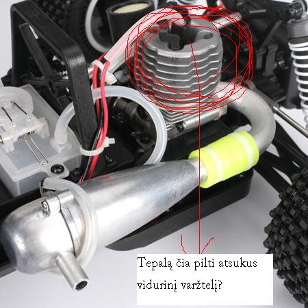

Su pull'u kuriasi. Pas mane yra žvakės pakaitintojas ( nuotrauka apačioje ). Bet nemanau, kad reikia vargt geras 15- 30 min, kad jį užkurt ir jis tada iškart ant max apsuku ir nulekia.

O žvakė šitame pažymėtame?
Ir dar servas turi zysti? wow

Tai taip išeina, kad vidurinis varžtelis yra žvakė. :D

O kaip patikrinti ar bloga žvakė?

Sveiki, žvakė gera, bet vis tiek nesikuria. Pakeičiau žarneles visas kuriomis bėga kuras įtardamas, kad jos šiek tiek kiauros, nes nitro kuras bandant užkurt subėga atgal i baką. Svarbiausia nei kiek nekabina užkuriant, net kai cilindras būna pilnas nitro... Įtariu, kad kiauras šiek tiek bakelis ir į žarnelę patenka oro arba nesandarus cilindras arba duslintuvas. Tad net nežinau ką daryt, ką patartumėt?

Suk smagratį (tas, kur prie pat sankabos varpelio yra, ir kai užvedi jis ištisai sukasi) iki tol, kol jausi, kad jau susidaro kompresija, laikyk jį toje vietoje kokias 5 sekundes, po to atleisk, ir jai jis neatsisuks maždaug į tą poziciją, kurioj sukdamas dar nejutai kompresijos, tai reiškiasi yra oro tarpas kažkur. Greičiausiai iš vidaus - tarp stūmoklio ir cilindro. Dar pabandyk priveržti galvą (tas aušintuvas, pro kurį į variklį įsuki žvakę). Dar pabandyt su after run tepalu patept, jei tada bent bandys kurtis, tai reiškiasi oro tarpas viduj variklio. :talk :D
