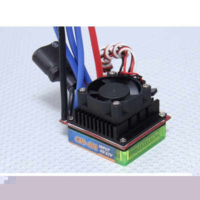

HobbyKing Brushless Car ESC 60A
db1ecbe7a306bf896591156c03402a7f-400x400.jpg [ 89.06 KiB | Peržiūrėta 25633 kartus(ų) ]

Instrukcijoj neradau, kad kazka rasytu apie pipsejimas kas kelias sekundes. Gali buti, kad jam sakes galbut gavo vandens ar dregmes? dar variantas galbut uzstriges programavimo mygtukas? ir iskart ieina i nustatymus man taip buvo su tekin esc teko ismest mygtuka.jei turi programavimo kortele gali pabandyti padaryt "default settings"
p.s. dar radau komentara rasanti kad ventiliatorius ima per daug energijos is ubec'o gali pabandyt ji atjungt gal kas pasikeis
