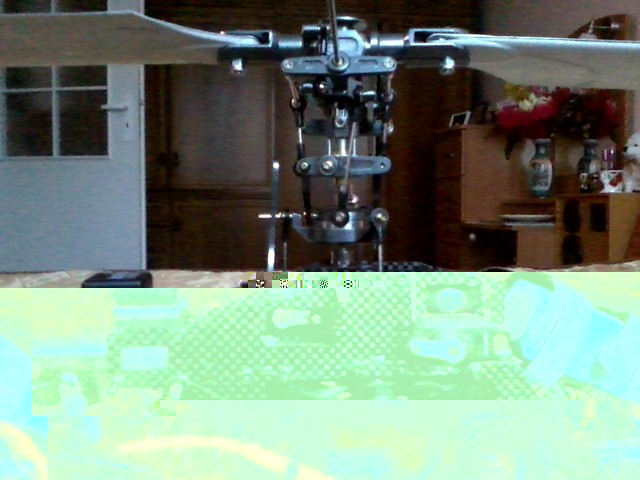

sveiki. malunas hk450gt pultas turnigy 9x. servos corona ds929hv.
swashplate per viduri nustaciau lygiai, su samadelnu leveliu. virsutine ir apatine padeti ir nustaciau kad lygiai butu.
o mentys nesusivercia iki pvz 11 laipsniu.
o pulte nuejus i meniu end point nuo 100% leidzia nustatyti iki 120% ir to neuztenka kad susiverstu.
kokie sprendymo budai?
kazka meniu netaip nustaciau?
o gal servu traukutes per trumpos tuom gaunasi per maza eiga, nes elevatoriaus servos traukute perstatinejau nes per didele eiga jos buvo?

Iškart galiu pasakyt - neteisingai susuktos traukės. Visų svertų ilgiai nuo servos ašies iki traukės ašies turi būt vienodi. Kol to nebus - nieko nepatarinėsiu, neverta.

sudejau visas vienodas svirteles ant servu. islyginau swashplaita is traukiu ilgio taip kad pulte subtrim meniu yra viskas nuliais. end-poin iki galo 120% deje nezinau ka daryti daugiau, eigos taippogi neuztenka iki ~11 laipsniu.

End Points darai 100% ir ieškai swash mix.
Ten Pitch keiti tiek, kiek reikia.

Radau. Swashafr ilindusus yra swash mix, ten keiciau ele reiksme ir padariau iki 11 laipsniu.

Žaidžiant su swash mix'u, reikia nepamiršt, kad negalima statyt visų trijų reikšmių į maksimalias įmanomas. Esmė tame, kad esant dviems arba trims veiksmams maksimaliose padėtyse (pvz, max pitch up + max aile left + max elev forward) rotoriui sukantis visą ciklą jokia traukė neturi niekur kliūti. Jei reikšmės bus per didelės, atsiras kliuvimas (binding) mechanizme. Tad reikėtų pasitikrint ir tai.

pas mane dabar nustatyta swash-mixe pit 40
ail -40
ele 63
pit buvo 60 tai traukute sieke Anti-Rotation Bracket. sumazinau iki 40.

Nesuprantu, kodėl toks didelis skirtumas tarp ELE ir AIL?

63 tai keliau tol kol pasidare 11 laipsniu. tai gaunas ne pit o ele keliau nes pit nejudejo man. gal kas nors su kanalais sumaisyta pas mane. bet galva juda kiek suprantu taisiklingai.
pit pas mane gaunasi galva varto pirmin atgal.
ail i kaire ir i desine galva.
ele aukstyn zemin keitesi kampas menciu.

Neteisingai.
Pitch - menčių kampas aukštyn/žemyn;
Aile - menčių kampas paverst sraigtasparniui į šonus;
Elev - menčių kampas paverst sraigtasparnį į priekį/atgal;

iskart tada klausimas kaip apkeisti vietomis pitch su elev ? ikiresiu as jums su savo nezinojimu.

Teisingai sujungt servas į imtuvą ir susižiūrėt reversus.
Esmė paprasta.
keliant gazo svirtelę, swashplate turi kilt, leidžiant leistis;
su eleronų svirtele swasplate turi vartytis į šonus;
su elevatoriaus svirtele - lenkiant į priekį, swashplate turi verstis į priekį, lenkiant atgal - verstis atgal.
