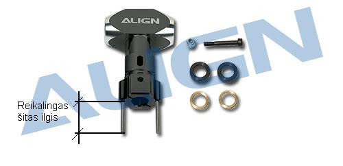

Sveiki, ar galėtumėt pamatuot savo heliuko "Main Rotor Housing" išlindusių stripelių ilgį.
Blin kinietis suchaltūrines, išėmus, strypelių ilgis 24mm, o priklauso 32mm.
Dėkui.

Ciobreli dėkui už pasiūlymą, pasikeičiau strypelius į ilgesnius ir dabar viskas gerai.
