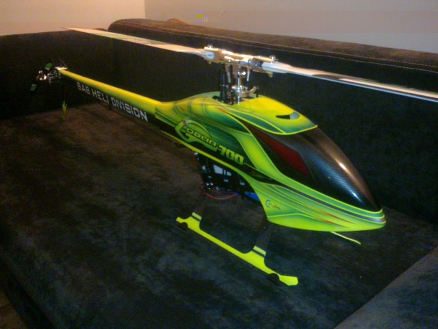

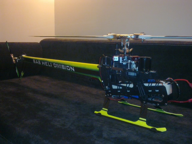

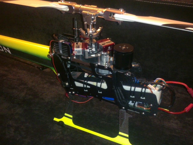

Skubu pranesti ir kartu pasidziaugti kad mano naujasis Sab Goblin 700 surinktas ir pasiruoses skristi!1!
Setupas:
Sab Goblin 700 Kit
V-Bar 5.2 Pro
YGE 160 HV
X-Era 4530-500 LE
Outrage Torq 9180 x3
Outrage Torq 9188 x1
Gryphon Quasar Bec
Turnigy Nano-tech 2x6s 45-90c
Sistemai naudoju 8.4 voltus, bei Yge rego governoriu, sako jie gerai laiko apsukas

Sveikinu !!
kiek laiko uztrukai prie sio projekto?bei kiek tas NSO sveria :)
 Pranešimo tema: Re: Sab Goblin 700 surinktas!!!
StandartinėParašytas: 22 Kov 2012 01:11
Užsiregistravo: 21 Bir 2011 23:26
Pranešimai: 108
Pradejau rinkti 12 dienos pabaigiau 6 ryte...:), taigi gaunasi 18 valandu. Kita diena susetapinau V-bara ir pakeliau i ora... Paruosto skrydziui svoris - 5250 gramu.

Sitas nesukapotu o sumaltu i farsa!!!... :D
Governorius prie 90% i rotoriu duoda pastovius 2150 RPM, prie 100% 2370 RPM... (rock)

Siandiena antra karta skridau, X-era motoras pasirodo labai jau megsta elektra:) Nano-tech akumu 2x6s 45c pakako vos 4.5 min. Jokio 3D tik lengvas sportinis pasiskraidymas... Na ka padarysi uz 5000kw ir 10000kw pike tenka aukoti skrydzio laika...
Pradzioje bandziau kelt su Zippi akumais 30c, taciau jie net nesugebejo prasukti motoro!!! Nebereikalo SAB rekomenduoja tokiam setapui min 45C (rock)
