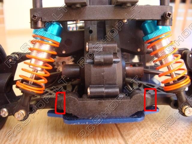

taigi, gal kas zino kaip nuleisti, arba pakelti vaziuokle?
nusipirkau modeli ir pastebejau, kad jo priekis yra truputi auksciau nei galas, noriu padaryti vienodo aukscio, bet nemoku, gal kas galite pagelbeti?
beje, modelis Lightning'as :DDD
StandartinėParašytas: 13 Rgs 2009 13:08
Pranešimai: 503
Miestas: Uostamiestis
Sakese turi buti toks varztukas isuktas ir jis remiasi (arba nesiremia) i vaziuokle. Ji prisukant vaziuokle zemeja, atsukant - auksteja. pazymetose vietose regliuojasi galines sakes, tokiu pat vietu ieskok ir priekyje
Nuotrauka paimta is rcshop.lt :)

Be abejo galima su tais varztais pakelti dugna auksciau, bet masina taps vezimu :)

Nu tiesiog negaliu šito bulšito skaityt.
Tam, kad priversti naujoką susireguliuoti modelio aukštį, reikia išsukt droopo varžtus ir uždaryti juos į seifą.
Pakabos aukštis reguliuojamas TIK ant amortizatorių esančiais žiedais (klipsai, arba veržlės).
Po to, kai mašinai sureguliuotas normaliai aukštis, galima įsukti droopo varžtus. Bet kokiu atveju, kaip bebūtų sureguliuotas droopas, keliant važiuoklę nuo žemės, ratai turi SMUKTI žemyn ir tik tada atsiplėšti nuo žemės. Jei jie iš viso nesmunka, o mašina visą laiką važiuoja atsirėmusi droopo varžtais - Jūsų diagnozė paprasta - pakaba jums nereikalinga :D

[quote="Lokanas"]
gali gal parodyt kur tie ziedai yra? buciau labai dekingas ;)
