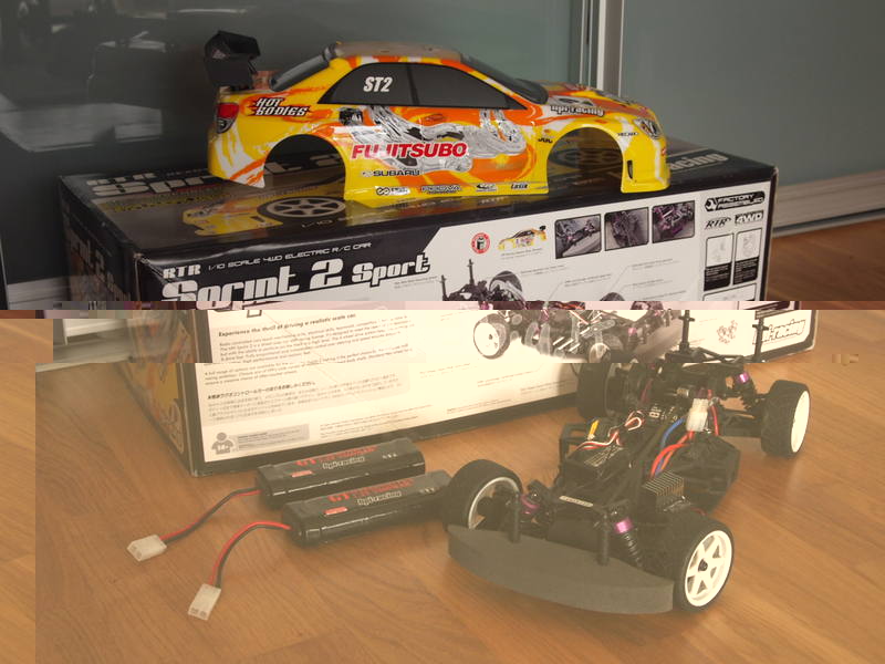

Sveiki nusipirkau sprint 2 masina ji buwo su paprastai ratais ir žodžiu ne drift'ui . sake jeigu nori driftui reikes pasikeisti padangas ir diferienciala reike užblokuoti, tad galit padėt pasidaryt nes jis sake nežino nei kaip blokuoti nei su kuo. tai turiu klausima su kuo ji blokuoti ir kaip ir beje kurioj jis vietoj yra (atsiprašau jei kam pasirodis durni klausimas bet mašinose aš žalias) Masina toke :
parduodu-hpi-sprint-2-beveik-nenaudotas-115929274.jpg [ 62.93 KiB | Peržiūrėta 6850 kartus(ų) ]

Na cia jau taip suveliai.... Kaip jau sakiau kitam forume reikia atsukti tuos 4 varztus, atidaryti ir pilti kaarstu klijus.

Gal padės http://www.rcm.lt/ viewtopic.php?f=2&t=21576
Aš karštus klijus naudojau ,gavosi :liux

Sprinte koks dar spec blokavimas? Pats turiu, dariau su karstais klijais, karta norejau issimt uztrukau 10min. Galima deti ten visokiu saibu jei jau su klijais nenori, bet tai geras ir patikimas budas. Apie agres tyliu.

nu apie kazkoki spec varzta gear difo blokavimui nesu girdejes, o jei nenori gadint difo, nusiperki spool`a uz 100lt ir dedi vietoj difo.
Tas varztas kuris yra uz pusasio (kur egiduks minejo) buna nebent rutuliniuose difuose, ir dazniausiai ji stipriai suverzus pilnai difo neuzblokuoji ir vistiek tenka isimti saratus :)

Patikek, sugeba prasukti.

Nu nežinau, verži varžtą tol kol užsiblokuoja, kai su ranka neina prasukti (aišku galima išimti ir šaratus jei nebėra kur veržt) tai net žiede neprasisuktu, jau nekalbant apie drift'ą.

Sprintai yra dvieju rusiu - su paprastais difais ir rutuliniais. Paprastus kartais klijais blokuoti, o rutuliniu saratus isimt. Seip forum.rcdrift.lt
