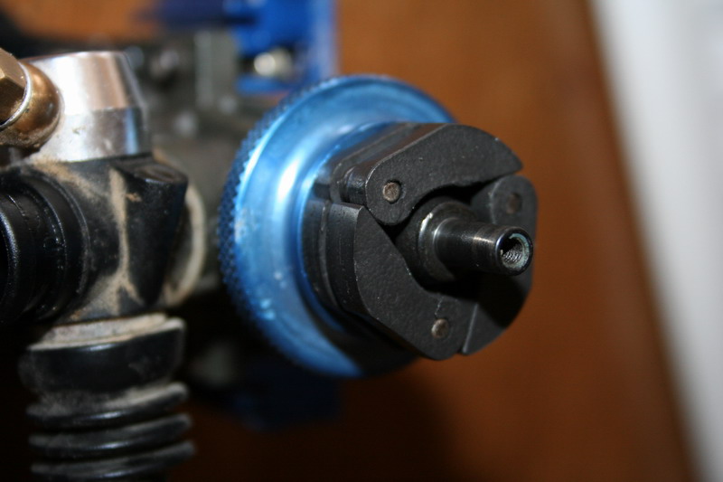

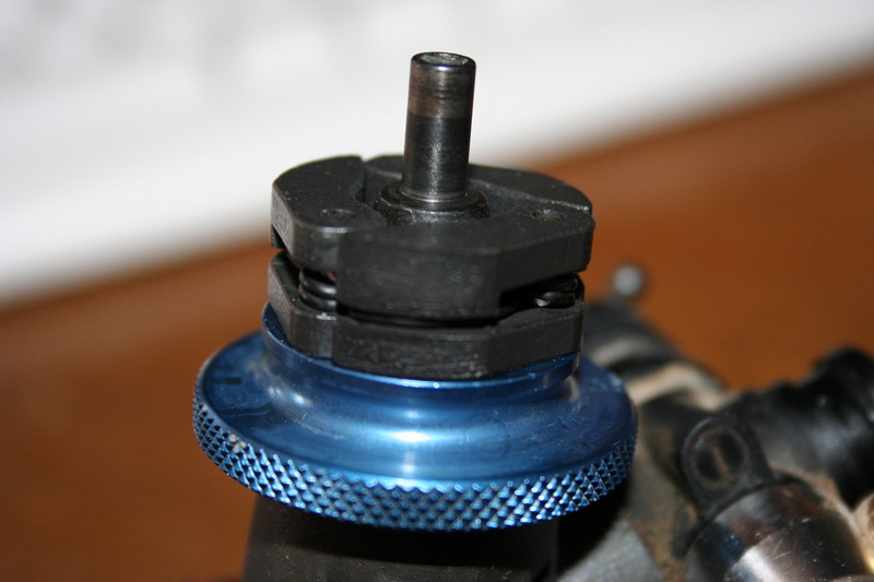

StandartinėParašytas: 12 Geg 2008 14:59
Užsiregistravo: 17 Lap 2006 23:48
Pranešimai: 208
Miestas: Kaunas - Mrj
lopeteles 2.jpg [ 81.5 KiB | Peržiūrėta 2257 kartus(ų) ]
lopeteles 1.jpg [ 83.25 KiB | Peržiūrėta 2257 kartus(ų) ]
