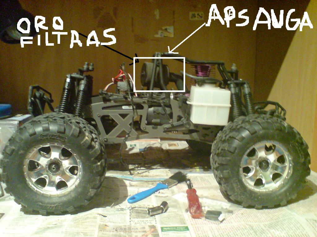

Swiki , kai vazineju su savage per slapai zane ar sniega , ant oro filro bega vanduo ir tai negerai kaip suprantu , tai sugalvojau daryt apsauga , foto parodyta kur ta apsauga turetu buti , galvoju det is abieju pusiu , noriu paklaust ar ji netrukdys oro filtrui traukt ora ? An nesumazes trauka del tu apsaugu? Aciu.[/img]

Ups dvi foto netycia idejau :)

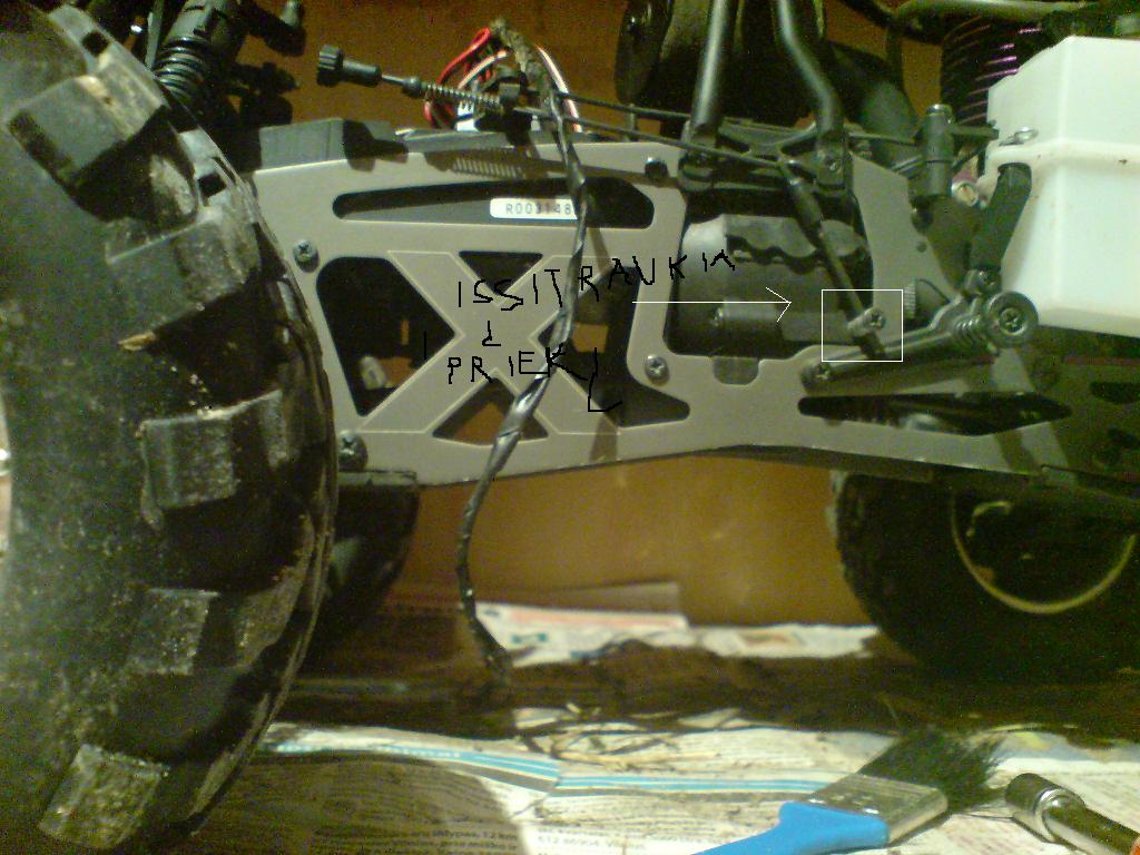

Pasiskambink i hpi.lt ir pasiteirauk, manau jis tau ras ka pasiulyti.. greiciausiai nebuvai nustates stabdzio/gazo servo galinio tasko limito.. ir tau per daug servas uzsisukes sulauze ji..
Patarciau nusiimti stabdzius ir patikrinti ar stabdziu diskus stumiantis trumpas cilindriukas nera iskrites (nors neturetu buti).. Gali tekt ir ji nusipirkt..
Ir kai susitvarkysi... pareguliuok serva kad neprievartautu tau to strypo.. Nes ir sekanti karta taip pat gali sulauzyti...

Dekui , bandysiu , bet db tai stabdziai veikia... , ta pagaliuka su vielute pririsau prie remo ir laikosi , tai stabdo , nu bet visteik nauja imsiu(del visa ko)
