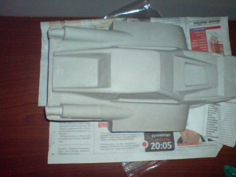

Failo aprašymas: ant sablono uzdetas tikrasis kebulas ir ant jo uzdetas bandytas daryti kebulas
DSC00008.JPG [114.93 KiB]
Atsisiųsta 206 kartus(ų)
Failo aprašymas: ant sablono uzdetas tikrasis modelis
DSC00006.JPG [156.23 KiB]
Atsisiųsta 118 kartus(ų)
Failo aprašymas: ant sablono uzdetas bandytas daryti kebulas
DSC00005.JPG [109.53 KiB]
Atsisiųsta 120 kartus(ų)
Failo aprašymas: sablonas
DSC00001.JPG [144.48 KiB]
Atsisiųsta 110 kartus(ų)

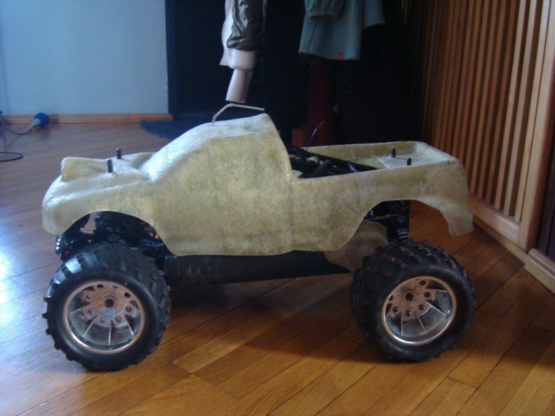

Failo aprašymas: kaip atdoro padarytas kebulas is stiklo pluosto
DSC01440.jpg [ 76.74 KiB | Peržiūrėta 3553 kartus(ų) ]

Na pirmiausia galiu pasakyti kad namuose nepadarysit, bent jau garaziuke kur temperatura aukstesne ne minusas ir kur niekas neburbes kad smirdi. Nes reikia naudoti stiklo pluosta kuris grauzia ir epoksidine derva kusi smirdi ir tikrai ne i sveikata. Taiva medziagas jau žinot kuriu reikia gamybai. Na dar reikia dekorativinio sluoksnio kuris tiksliai nuima formas :-) ir kokio vasko ar vazelino kag atliptu nuo formos kebulas. Tai va as dariau paprastai be dekoratyvino sluoksnio tai pavirsius nelygus :-( o forma naudojau senakebula. Darbo eina tokia istepi tarkim vazelinu visa vidine kebulo dali poto ispurski dekoratyviniu sluoksniu visa vidu, poto palauki lol apstenjs nebus skystas bet dar bus lipsnus palaukt kokia 2 val pasiruosti stiklo pluosta susikarpyti juostelem ar kvadratukais taip mazdaug 15x15 galima mazesniais didesniais kaip sirdis geidzia. Poto susimaisai derva su kietikliu, paskui istepi stiklo pluosta ta derva voliuku geriausia :-) is abieju pusiu gali kelis lapelius iskart kad nereiktu laukt. Palauki kol persigeria derva, pasidaro toks beveik persisvieciantis lapelis, ir klijuoji ant ispurksto sluoksnin. Visa isklijuoji 1 1.5 sluoks ar net 2 sluoksniais nuo to priklauso tvirtumas. Palauki per nakti kol is dzius isemi is formor apkarpai krastus apsveiti aplygini ir gali dazyti :-)

jegele! aciu! suzinojau ka norejau!

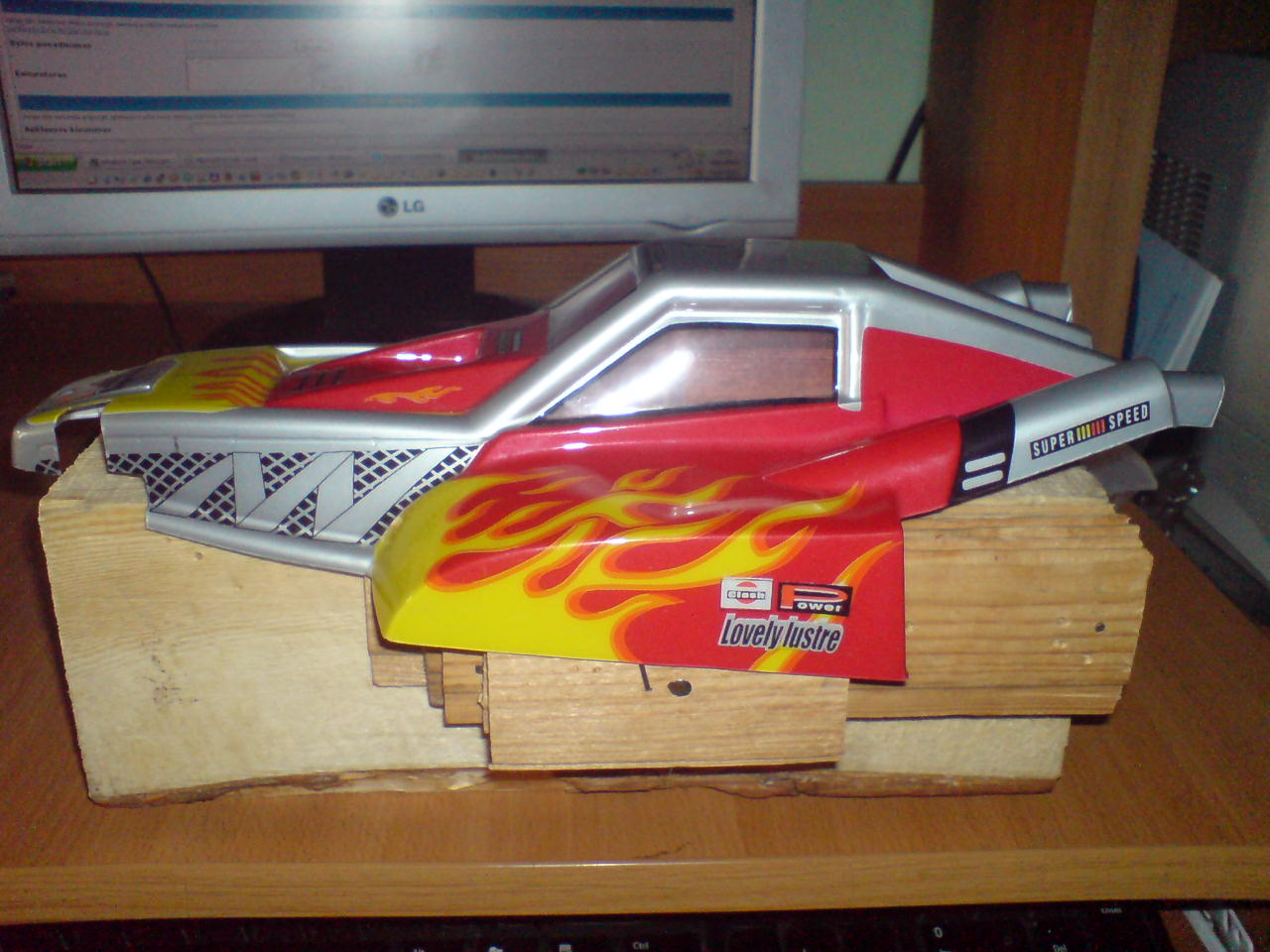

Failo aprašymas: modelis.
DSC01221.JPG [ 82 KiB | Peržiūrėta 3257 kartus(ų) ]
Failo aprašymas: ir prie tikrojo kebulo pridetas jau mano padarytas kebulas :)
DSC01224.JPG [102.11 KiB]
