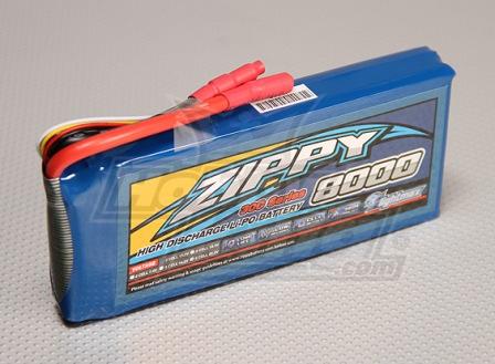

Sia savaite prie hexo nebeprieisiu, darbai, darbai... Uztai sian atejo akumas, maciau chebra skraido 2x5000mah 3s prie koju prisirise, as pabandysiu su situo vienu kilti.
3S 8000 mah.jpg [ 27.63 KiB | Peržiūrėta 4119 kartus(ų) ]
