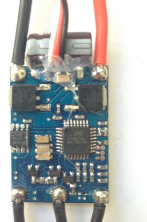

Na mano nupirkti ESC yra Red Brick 20A, tai jeigu lentelė nemeluoja ir aš gerai pažiūrėjau tai stovi atmega :) . Kol kas iš tikrųjų esu pasimetęs, bet gal teisingai sakote ateis visos detalės pradėsiu rinkti ir jeigu nesigaus kas nors(O taip ir bus) ginsiuosi būtent į tuos dalykus :) P.S jeigu paveiksliukas tikrai mano užsakyto ESC tai yra kontaktinės aikštelės
