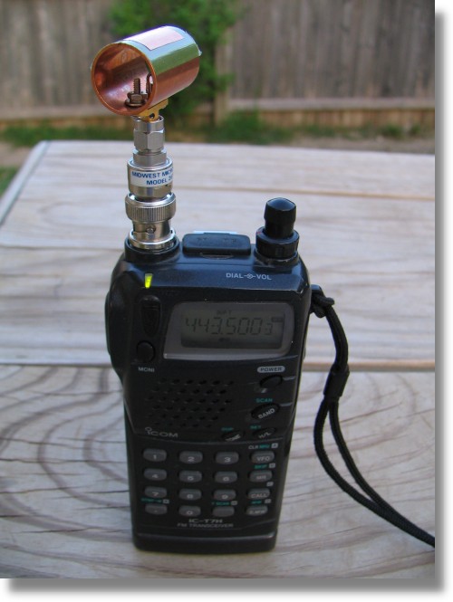

Vakar vos nepraradau drono, jau skrendant link tikslo 100m aukštyje pajutau kad gana stiprus vėjas, nuskrides 800m pradejau gryžinėti namo, bet vis reikėjo kovoti su šoniniu vėju, ties namais jau buvau nuneštas į šoną apie 70m, tačiau prieš vėją praktiškai nebėjo prasistumti, o laiko nebebuvo, nes akumai jau baigė išsikraudinėti...galų gale staigiai dingo vaizdas, dar įjungiau RTL režimą, bet deja tas jau nebegalėjo padeti..., įjungiau raciją, po 15min suveikė švyturėlis, girdžiu gražius visu trijų lygių signalus, prie racijos uždedu 4el jagi, mazdaug 90 laipsnių kampu nustatau kryptį, kad va aname miškelyje,nors ir pats numaniau kad kažkur tai ten, įėjus į miškelį krypties jau praktiškai nebebuvo galima nustatyti, signalas ėjo iš visų pusių, nuo racijos visai nuėmiau anteną, signalas dingo, pirštu prisiliečiu prie ant. jungties, girdžiu svyturėlio pirmąjį signalą, truputi pavaikštinėjus, pasigirdo ir antras signalas, kol galų gale einant link nukritusio drono, pasigirdo ir trečias slpniausias švyturėlio siunčiamas signalas.. Netrukus dronas buvo pastebėtas, pats savo akimis nepatikėjau, žiūriu gražiai guli medžių proskynoje kur buvo iškirsti krūmai technikos pravažiavimui...nuostoliai - du į šakas apkramtyti propeleriai...
Taigi vienas iš švyturėlio tikslesnio suradimo, būdų – esant reikiamoje zonoje, į racijos antenos lizdą dėti kuo trumpesnę, adatos, ar net smegtuko dydžio antenikę, kad dar girtėtum stipriausią švyturėlio siunčiamą signalą, kai vaikštinėjant jau girdėsis ir trečias signalas, reiškia švyturėlis jau visai prie pat, na sakykim kokių 10m spinduliu, bet čia reikia kiekvianam pačiam praktiškai pasitikrinti, išbandyti ir pasitreniruoti kaip tai veikia.
