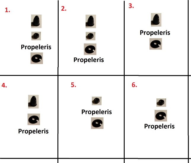

Sveiki :) Kilo klausimas kaip taisyklingai primontuoti propelerį ant varikliuko. Aš turiu tai kas yra 1pav.
Ir kuris/kurie variantas/ai teisingas/i iš 2pav. ?

As asmeniskai (dazniausia) naudoju 6a varianta, arba poverzles isvis nenaudoju ir vietoj verzles placiagalvi aliuminini "locknut".
 Pranešimo tema: Re: Naujokai / naujoku klausimai
StandartinėParašytas: 09 Vas 2015 19:47
Pranešimai: 7227
6
Nelabai supratau kuo skirias 3/5, bet...
Dar būna atvejų kai propo hub'as siauras ir remias į tvirtinimą, tada reikia naudot 5'tą variantą...
StandartinėParašytas: 09 Vas 2015 20:07
Pranešimai: 1376
O man dar niekad nepavede 4as variantas. Bet jei po ranka turi verzle, tai aisku naudok ja.

geriausia tai būtų locknut naudoti, su jais dar nebuvo problemų, kiti visi buvo man atsisukę greitų manevrų metu.
Gali rast senukuose, wurth ar varžtų pasaulyje.

Labai patiko locknut sprendimas, reikės nusipirkti.
Šiuo atveju 5-as variantas pasirodė nelabai patikimas, nes ne per visą plotą prispaudžia. O 3-ias variantas turi prispaudimą į didesnį plotą.
