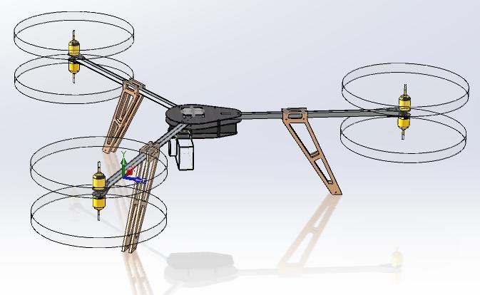

Šiaip labai kūl atrodo tie variklių tvirtinimai, bet daba galvoju - nu ok, jei sugebama paskrist be jokių crashų, visad nusileidžiama ant kanopų ir varikliukai niekad žemės nepalies. Bet jei nepasiseka - tai guoliai ir ašis kentės pirmiausia ("klasikiniu" - variklis viršuje - atveju, tai ašis ir guoliai nukentės tik jei apsivertęs krisi ant vienos iš kojų).
Gal planuoji kažkokias išsikišančias kojeles daryt apsaugai?
Klausimas ir man aktualus, nes baiginėjuos Y6, tai pakol kas išsipjausčiau kojytes iš faneros, ale spėju čia tik laikinas sprendimas. Tos kojytės nifiga nepadėtų šoninio vertimosi atveju:
y6_su_kanopom.jpg [ 33.97 KiB | Peržiūrėta 3310 kartus(ų) ]
Aišku, quade galima padaryt jas išsikišusias, tas palengvina užduotį ;-)

Jo, su nusileidimu cia jau reiks labiau atidirbti :D Nors ir neturiu su tuo problemu, bet su propais apacioj belekaip nebetiks, juolab kai su situ skraidysiu FPV... Dar nesu atkales FPV, tai leidziantis ziurint per akinius kartais numetu is pusmetrio aukscio. Vienas zmogelis Youtube tai kilo is rankos, leidosi irgi i rankas, tai buvau sumastes atsisakyti nusileidimo koju ir gaudyti i rankas, bet taip nusprendziau, kad dar nesu tam pakankamai igudes :? O be to skraidant FPV reiketu parskridus nusiimti akinius, atrasti ore quada kaip jis ten stovi, ir tik tada leistis. Kai pakylu su level, tai tos 2-3 sekundes uzsideti patogiai akinius yra OK, bet parskridus nusiimti akinius ir gaudyti akim quada tos 2-3 sekundes yra ryskiai per daug, jau isbandziau :D Arba cia tik patirties stoka...
