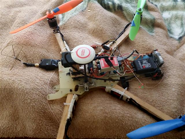

Po visu morku kojos eina ir propai, nors turiu pripazint kad nebepameu kada sulauziau ar koja ar propa , siemet tikrai ne , nors va mokausi varyt pro plysius visokius tarp saku pastatu ir t.t o neluzta manau todel kad kojos medines ir ju lauzyt negaila , nes metras medinio taselio 15ant 15 kainuoja kiek pamenu 3lt , koju prisidarai kalna susigrezy skyles ir jei suluzt tai 5 min koja pakeista kaina centai. Propu kalnas uzsakytas ir negaila lauzyt. Tai gal del to ir neluzta. Na ir nazai reike dekot taip pat nes stabilumas rimtas bet koky veja . O daugiau ner kam luzt, svarbu nenuskandint.
Va foto galima matyt viska , man labvai stripriai pasiteisines setupas , akumas 2.2 mah 3s , apie 8 - 10 min skraidau, is apacios esant reikalui gorpo eina kabint su gimbalu, propai nors ir 10 bet zingsnis geras kazkoks gaunasi nes su graupner 10 tukais is vis neina pakilt o cia 10tukai eina kapec. Labai gerai balansuojasi.

Berniokas, pagal kokį rėmą pjautas taviškis?

cia tbs diskoweri remas nukopintas , o del gelezu geriause daryt taip kaip kazkas jau yra padares jei nenori isradinet dviracio, ziuri foruma ir renkiesi patikusi setupa forumiecio, ir viska copy paste savam , taip isvengsi lysnu judesiu ir stresu, del fc kiek zmoniu tiek nuomoniu, laideliai is vis be skirtumo :) , remas , motorai regas ir fc
