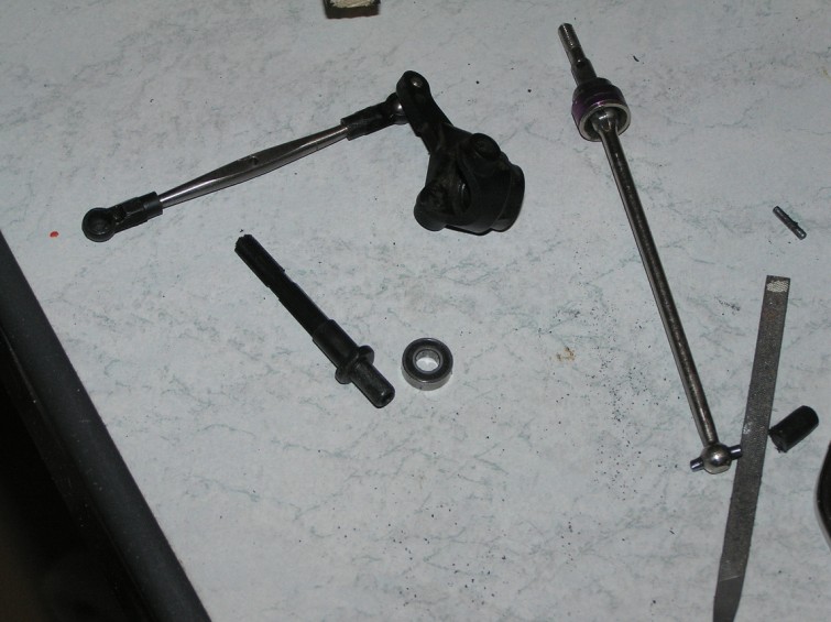

Sveiki. Taigi... Ilgai varvinau seile , beziuredamas i gerbiamo RS tricopterio gamyba , bei jau pagaminto veikima.Po skaitinejimu , bei RS konsultaciju nuspendziau ir as imtis gamybos :? Kadangi heliu dar neteke ciupineti , tai sis projektas , man , gan didele naujove.
Elektra jau uzsisakiau , tad nekantriai jos laukiant , bandau pradeti remo gamba...
Failo aprašymas: Atitaikyti 120 laipsniu kampai , bei pagrindine mano pagalbininke :)

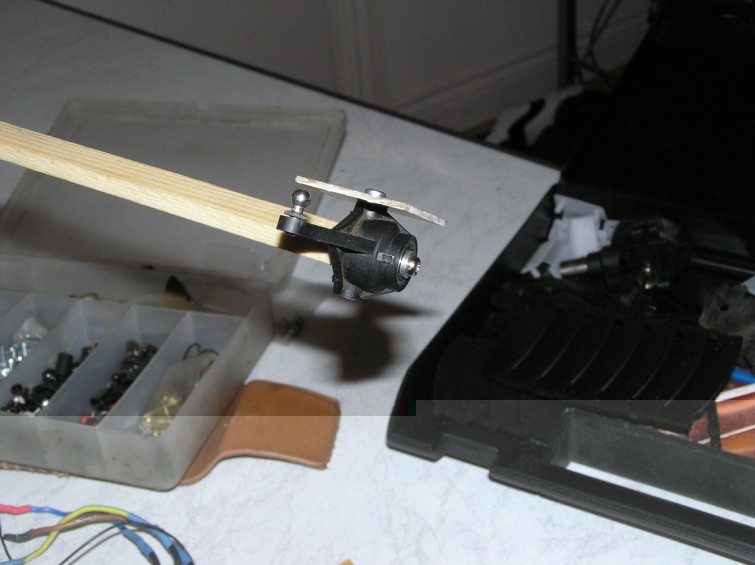

Failo aprašymas: Prideti moto remukai , manau , kad tokius ir paliksiu
PB150006 (755 x 565).jpg [ 92.62 KiB | Peržiūrėta 7715 kartus(ų) ]
PB150007 (755 x 565).jpg [ 97.18 KiB | Peržiūrėta 7715 kartus(ų) ]
Failo aprašymas: Sulankstytas atrodo taip
PB150008 (755 x 565).jpg [ 88.5 KiB | Peržiūrėta 7715 kartus(ų) ]

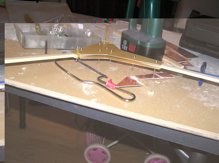

Belaukiant siuntiniu , vel pusvlandziui prisedau prie remo . Neradus nieko doro savo detaliu santaupose , teko paaukoti keleta HPI MT2 atsarginiu vaziuokles daliu :)
PB170004 (755 x 565).jpg [ 84.91 KiB | Peržiūrėta 7661 kartus(ų) ]
PB180006 (755 x 565).jpg [ 83.71 KiB | Peržiūrėta 7661 kartus(ų) ]
PB180007 (755 x 565).jpg [ 90.98 KiB | Peržiūrėta 7661 kartus(ų) ]
Failo aprašymas: Kol negavau servos , teks palikti taip :(

O,puse darbo jau padaryta! ;)
Grazu,tik svorio centras bus pas tave labiau i gala,jei neprikonstruosi kazko priekyje,kad akumuliatoriu prikabint.
Siaip akumuliatorius turetu but labiau prielyje,ten kur pas mane Gopro kamera yra. O jau kai skraidinu kamera,tada akumuliatoriu dedu ant pacio trikopterio:)

Taip , zinau. Jau numates as laikikli akumui . Reiks prisest ir issidrozt :) Tik va cia UK nelabai randu kur gaut pjukleliu , taip liaudiskai vadinamam "lobzikui" . Teks grazteliu darbuotis :)
