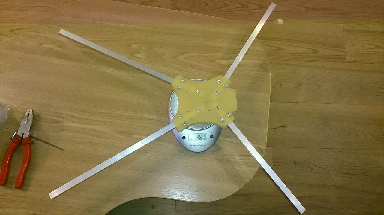

Laba diena,
Bandau suburti savo pirmąjį skraidymo aparatą.
Rėmas jau beveik baigtas, preliminarus rėmo svoris apie 260-300 g.
Quado svoris turėtų būti apie 950-1050g. (teorinis).
Norėjau pasitikslinti dėl variklių, ECS ir propelerių ar nebus per maži ir ar tinka šitam varikliui 10x4,5 propai.
Gal dar turite kokių pastabų dėl pasirinktos komplektacijos.

Quadas.jpg [111.43 KiB]

Nanotech akumui pinigu nesvaistyk. Jie niekuo negeresni, sakyciau net prastesni (kiek turiu, visi laiko prasciausiai..lyginant su turnigy/zippy/zippy compact). Geriau pirk Zippy compact.
Propus tokius seniai esu pirkes...bet man kazkuo butent hobbykinginiai 10x4.5 nepatiko, nes buvo labai blogai balansuoti, kreivi, etc.
Del motoru nepasakysiu.

Viskas kaip ir OK is mano puses, tik va klausimas del kontrolerio- ar esi susidures su Arduino programavimu ir apsiskaites apie multiwii? Kitaip tariant, ar zinai, kad multiwii cia toli grazu ne Plug&play produktas ir iki to, kad nors motorai pradetu suktis, cia reikia susipusti softa, reikia zinoti, ka kur uzkomentuoti, ir t.t. :wait Jei jau rasai, kad cia pirmas quadas, tai speju, kad dar to neperkandes, tai is savo puses siulyciau kol kas nesivelti i sita paliava ir pradeti nuo paprasto KK2 kontrolerio :)

Propelerius siulau ir 8*4.5SF isbandyt - bent masniskis tokio svorio su jais kazkaip maloniau skrenda (varikliai NTM 1200kv, kontroleris KK2.0). Na ir nukritus ne taip greit jie suluzdavo (arba tik man taip sekesi, kad propeleriai palankstyti, bet gyvi, kai tuo tarpu visi 10*4.5 suluzdavo). Nors galiu ir neteisus buti, nes man propeleriu pasirinkimas kolkas eksperimento tvarka vyksta :?

Tai su dabartiniais Sunnysky 980kv motoriukais (is NTM beliko 2 geri :D ) tie 8 bus per mazi, o 10 optimalu? Svoris islieka is esmes tas pats - ~960g.
Va sitoj vietoj as kolkas apsoliuciai nesigaudau. Ir susibegimo metu pati pakankinsiu apie mano kopteriuko reguliavima. Nes nelabai kai kuriu vietu suprantu reguliavime KK2. Keiciu tuos I gain ir P gain, bet dar nelabai suprantu kaip yra geriau skraidyt. Gali buti, kad dabar isigudrines suvaldyti visiska klipata :D
